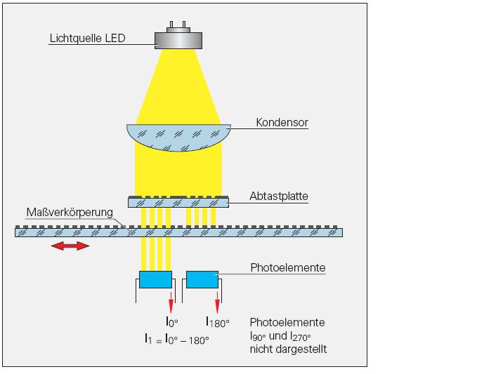

da die Photoelemente größer sind, als die Striche auf der Scheibe,
würden die ohne Abtastscheibe immer ein bisschen Licht abbekommen und
nie immer ganz abgedunkelt werden. Die Abtastscheibe wirkt diesem Effekt
entgegen, stimmts?
Gast #1044962
Das Abtastgitter verringert die Ansprüche an die Lichtschranke
erheblich.
Ohne Abtastgitter müsste man mit einem Lichtstrahl abtasten, dessen
Breite der Strichbreite auf der Codescheibe entspricht, man würde also
nur eine Teilung benutzen. Mit Abtastgitter kann ein wesentlich
breiterer Lichtstrahl mehrere Striche auf der Codescheibe gleichzeitig
benutzen, auf dem Bild weiter oben werden z.B. drei Striche gleichzeitig
abgetastet.

Nicht ganz. Es ist eher ein mechanisch-konstruktiver Trick, die
Auflösung des Encoders zu erhöhen, ohne dünnere Striche verwenden zu
müssen. Mit der Flankensteilheit hat das nix zu tun, und auch nichts mit
der Breite der Photoelemente, dazu gibt es ein bisschen Optik.

Ja, die zweite Abbildung macht klar, warum man eine Abtastplatte mit
mehreren Schlitzen anstelle einfacher Blenden vor jedem Fotodetektor
nimmt: Bei sehr hoher Auflösung wären die Schlitze der rotierenden
Scheibe und die Blenden so schmal, dass nur wenig Licht hindurch ginge.
Dadurch, dass man die einfache Blende durch ein Streifenmuster ersetzt,
werden mehrere Schlitze der rotierenden Scheibe parallel genutzt, was
die Lichtausbeute erhöht, ohne dadurch die Auflösung zu veringern.

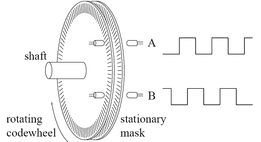

Trotzdem ist das erste Bild etwas verwirrend, da dort die stationäre
Scheibe an ihrem gesamten Umfang ein Steifenmuster enthält, obwohl die
Streifen eigentlich nur im Bereich der Fotodetektoren benötigt werden.
Dieser Sachverhalt ist im zweiten Bild besser dargestellt.

Bei den einfacheren Gebern bis ca. 1000 Strichen kommt eine einfache
Schlitzblende für jeden Fotodetektor zum Einsatz. Bei Computermäusen
(max. ca. 100 Striche) wird auf eine explizite Blende komplett
verzichtet und nur den seitliche begrenzten Erfassungsbereicht des
Doppeldetektors genutzt, um ein Übersprechen zwischen mehreren Schlitzen
der rotierenden Scheibe zu vehindern.
