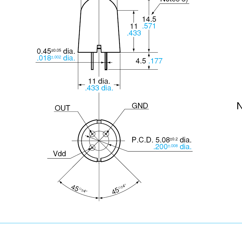

eine kurze Frage zum Pin-Out von diesem PIR-Sensor:
http://www.produktinfo.conrad.com/datenblaetter/500000-524999/504928-da-01-en-PIR-BEWEGUNGSSENS_WEISS_5M_AMN31112J.pdf
Im Anhang hab ich das Pinout kopiert (von Seite 6). Ich nehme an, es
handelt sich um einen Bottom-View?
Stimmts, oder falsch geguckt? Ich finds nicht so perfekt dokumentiert.
Sebastian

>aber dann würden doch die beiden Kerben oben und unten anders
>dargestellt sein, oder?
Bauteile werden immer im Top View angegeben.
Falls nicht steht es im Datenblatt.
Das würde ein schönes Chaos geben wenn der eine
im Top View und der andere im Bottom View Bauteile
malt. Keine Sau schaut beim layouten von unten
auf die Platine.

Hi
>auf die Platine.
Das ist von Hersteller zu Hersteller und von Datenblatt zu Datenblkatt
verschieden.
Wo ist bei einer Platine unten?
MfG Spess
