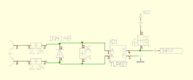

ich habe in einem Datenblatt die Schaltung gefunden, die sich im Anhang
befindet (dort wird ein TLP127 SMD verwendet, aber der TLP627 sollte
identische Werte haben - jedenfalls waren die meisten Kenngrößen gleich
im OK-Datenblatt).
Für die Schaltung wird angegeben, dass sie ab 3V an den Eingängen
schaltet und bis 30V funktionieren soll.
Jetzt bin ich am überlegen, wie speziell die 3V berechnet werden und ob
man die auf 5-7V anheben könnte (schätzungsweise den 3K3-Widerstand
verändern).
Ausserdem ist meine Frage wie gut die Schaltung tatsächlich für 12 und
24V Betrieb geeignet ist. Gibts es noch Verbesserungsvorschläge?
Vielen Dank im Voraus.

Danke für die schnelle Antwort.
Leider weiß ich nicht so genau, wie man die Schaltgrenze berechnen kann.
Ich habe zwar schon ein wenig herumgerechnet und verschiedene Formeln
getestet, bin aber nie auf die angegeben 3V gekommen und wäre sehr
dankbar, wenn mir jemand bei der Formel helfen könnte.
Viele Grüße
