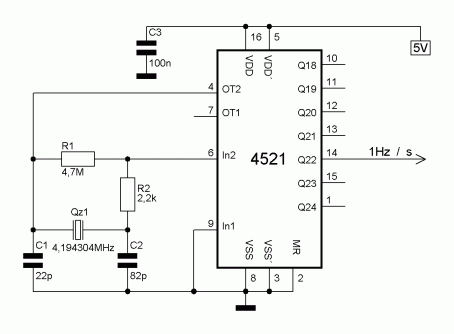

Ich versuche zur Zeit eine Cmos Digitaluhr aufzubauen.
(http://blackstrom.derschwarz.de/schaltungen/digital_uhr/index.shtml)
Nun habe ich mit dem Taktgeber angefangen, ihn nach Schaltplan
aufgebaut.
Die Funktionsweise ist mir eigentlich schon klar.
Die Frequenz des Quarz wird durch 2^22 geteilt am Pin 14 des 4521
bereitgestellt.
Hab das Ganze auf einem Steckbrett aufgebaut, betreibe die Schaltung mit
3Volt (laut Datenblatt des 4521 okay).
Nun müsste ich doch einfach am Ausgangsport 14 mit einer LED
(+Vorwiderstand) die Zustände
"1" und "0" im 1Hz Takt darstellen können.. Ausgangsstrom bis zu
10mA/Pin liefert der 4521.
Leider passiert garnichts.
Was mach ich falsch ?
danke für eure Hilfe

Mit Anode an Pin 14, Kathode zur Masse
@Peter
Die Schaltung wurde anscheinend schon öfters nachgebaut, müsste
eigentlich ja dann so funktionieren...
Du und Wolf habt aber recht, im Datenblatt sieht des ganze anders aus.
Hab genau die gleiche Schaltung allerdings auf einer anderen Homepage
wiedergefunden...
http://home.berg.net/opering/projekte/21/sch.gif
Bei 8 Volt und höhrerem Widerstand passiert allerdings auch nichts..

Ah okay das macht Sinn... allerdings müsste die LED doch schon ganz
leicht leuchten. Im Dunkeln müsste man trotzdem etwas sehen können..
Es geht mir ja nur darum, kurz zu Checken ob da wirklich 1 Hz hinten
rauskommt

Also im Toshiba-Buch wird R2 zu Null Ohm (=Drahtbrücke).
Bei 5Volt Betriebsspannung soll  I out high min 0,5mA haben und typisch
1mA, also recht wenig, bei Deinen 3Volt ist es nicht mehr spezifiziert.
Bei I out low macht er nur gering mehr.
Was mißt Du alles?
