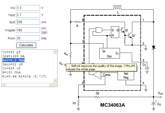

Hallo!
Ich habe den MC34063 als Step-Up verschaltet. Die Schaltung habe ich
über ein Programm errechnet und sie liefert exakt die gewünschte
Spannung aus meinem LiPo.

von Hannes J. (pnuebergang)
Schaltplan? Bauteilewerte?
von dare (Gast)
Schaltung und Werte auf dem Screenshot im Anhang. Als
Versorgungsspannung hängt ein LiPo dran...
von Gassi (Gast)
Die Spule scheint mir mit 22µH etwas zu klein zu sein. Nimm mal Werte
>100µH und eine nicht zu kleine Bauform.
von Benedikt K. (benedikt)
Bei 1,3W muss irgendwas deutlich warm werden, dann weißt du wo die
Energie hinfließt.
Wenn du die Schaltung wirklich genauso aufgebaut hast, wie auf dem Bild,
dann dürfte das nicht passieren. Was hast du für eine Spule verwendet?
22µH ist recht wenig und 1,5A Spitzenstrom erfordert schon eine recht
ordentliche Spule.
Ok, wie vermutet: Die Spule ist ungeeignet.
22µH ist die kleinstmögliche Spule die funktioniert. Da Vout nicht sehr
viel größer ist als Vin, kann die Spule theoretisch beliebig groß sein,
da der StepUp dann im Continuous Current Mode arbeitet. Da der 34063
aber ein etwas unübliches Verhalten hat und eigentlich keine PWM macht,
sind maximal 17mH möglich, also viel Spielraum nach oben (wenn ich mich
nicht verrechnet habe).
dare wrote:
> Taugt diese Spule SMCC100u:
Nein.
Der Maximalstrom (bei dem die Spule in die Sättigung geht) muss
mindestens bei 1,5A liegen.
z.B. sowas wie L-PIS4728 100µ sollte OK sein.
> Ist der 2N6109 geeignet?
Das Datenblatt sieht schon recht als aus, es gibt da mit Sicherheit
bessere Transistoren. z.B. Zetex hat einige mit niedriger
Sättigungsspannung.
