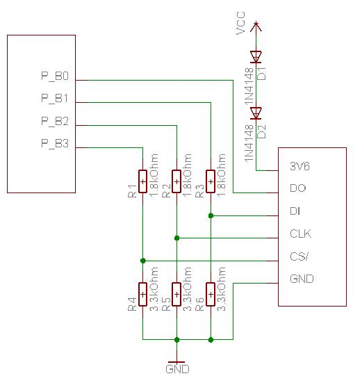

ich habe folgendes Problem:
Ich möchte eine SD Karte am ATmega128 betreiben- (mmc.c von Radig und
FAT16.c von Mikro-control.
Allerdings habe ich das Problem das die Karte nur nach einem druck auf
den Reset Taster korrekt Initialisiert wird. Beim "normalen" Einschalten
d.h anlegen der Betriebsspannung wird die Karte nicht erkannt.
Hat jemand eine Idee woran dies liegen könnte?
Sascha
Probier mal ein kleines Delay von 100ms oder so vor der Initialisierung.
Kann schon sein dass die Versorgungsspannung nicht so schnell stabil für
die SD-Karte ist.
