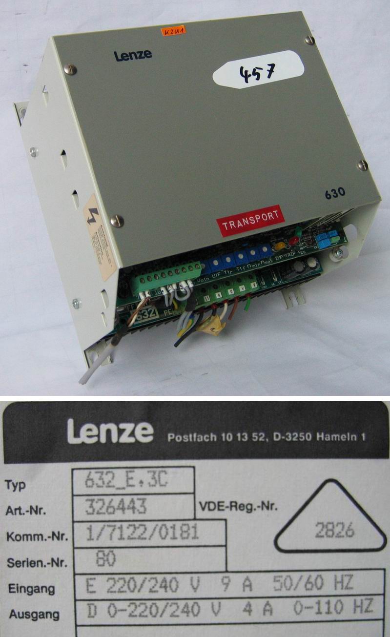

Bedeutet das "E" beim Eingang "Einphasen Eingang"?
Wenn ich mir den Strom ansehe könnte das stimmen
bin mir aber nicht sicher.
 Das Teil gibt es bei E-bay und ich will meinen Drehstromkompressor
über das Teil mit Lichtstrom betreiben, da ich hier keinen Drehstrom
mehr habe.
von Dieter W. (dds5)
Mit hoher Wahrscheinlichkeit ja, denn das "D" für den Ausgang steht
sicher auch für Drehstrom und von den Strömen kommt es auch hin.
Bist Du sicher, dass die Leistung ausreicht?
von May (Gast)
@Dieter Werner (dds5)
Bei der Leistung habe ich
P=U*I*Wurzel 3 * 0.75 angenommen (mit 230V und 4 A).
Also 1.195kW und der Kompressor hat 1.100kW
Sollte doch gehen. Ansonsten muss er langsamer laufen. ;-)
Oder habe ich mich da verhauen?
von ge-nka (Gast)
Dazu muss man noch ansehen , ob dein Kompressor für 230v Drehstrom
geeignet ist.
Das wäre dann bei einem normalen ISO-Drehstrom-Asynchronmotor eine
Dreieckschaltung.
von May (Gast)
Dreieckschaltung.
das passt
