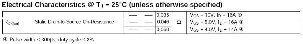

> Gibt es einen einheitlichen Standard, wie der Einschaltwiderstand
> gemessen wird.
Nicht dass ich wüsste. Meistens wird er unter Bedingungen gemessen, die
dem MOSFET-Typ und dem vorgesehenen Einsatzweck halbwegs angepasst sind.
Diese Bedingungen werden mit im Datenblatt aufgeführt.
Beispiel s. Auszug aus dem Datenblatt des IRLZ34N von IRF: Außer drei
verschiedenen GS-Spannungen sind noch der Drain-Strom, die
Sperrschichttemperatur und die Einschaltdauer angegeben.
Zwischenwerte können aus den Diagrammen abgelesen werden, die aber
leider nur typische und keine Minimal-/Maximalwerte enthalten.
> Bei den Testconditions wurde meistens eine Ugs von 10V angegeben. Wie
> sieht es dann mit der Uds aus ?
Es kann wahlweise Uds oder Id angegeben werden, da sich das eine aus dem
Rds und dem anderen ergibt. Üblicher ist aber wohl Id, weil das die
Größe ist, die der Anwender i.Allg. als erstes festlegt.

Hallo yalu,
Danke für den Auszug aus dem Datenblatt des IRLZ34N.
Meine Frage hat sich mit Deinen Erläuterungen dazu geklärt.
In einem Fachbuch (englisch) stand, das man den Widerstandsbereich
(triode range) auch noch in einen "deep triode range" einteilen kann,
sofern Uds < 2 * (Ugs - Uth) gilt. In diesem Bereich verläuft die
Kennlinie (Uds - Id) wirklich linear (und hat meiner Meinung nach die
größte Steigung für die jeweilige Ugs Spannung).
