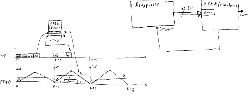

hi zusammen,
ich benutze ezdsp28335 DSP und FPGA spartan 3 starter kit. DSP macht
Regelung und dann liefert Sollwert für FPGA um PWM zu erzeugen.
Dabei triggert der FPGA interrupt periodisch den DSP (1ms entsprechend
1Khz PWM).siehe Anhang bitte, das ist mein Algorithmus.
Hat Jemand idee ,wie ich Sollwerte-variable von DSP auf FPGA schreibe
(wie im anhand).
Ich stelle mir vor:
Ich sollte Xintf zone7 von ezdsp benutzen und konfiguriere GPIO als
XD(11:0) ,(externe data line).Also Sollwerte-variable müssen in Xintf
zone7 gelegt.Und die 12 XD(12:0)Datasleitungen werden mit 12 FPGA-Pins
verdrahtet.Diese 12 FPGA-Pins werden dann so definiert dass sie 12
datenbits von IP RAM sind....
