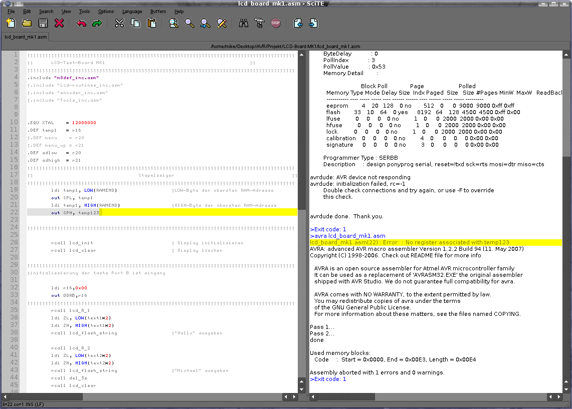

Hallo an alle.
Da ich nach meinem Distupgrade von Kubuntu 7.10 nach 8.04 einiges neu
machen musste ,dachte ich mir ich schreibe mal nieder wie ich den Editor
Scite dazu bringe mit AVR Assemblercode um zu gehen.
Scite ist meiner Meinung nach eigentlich mit einer der besten Editoren
unter Linux.
Scite entscheidet je nach Dateientype wie er mit ihnen umgeht.
Die Regeln dafür sind unter anderem in den *.properties Dateien im
Ordner /usr/share/ gespeichert.
Die beigefügte asm.properties ist noch nicht auf avra keywords
umgeschrieben aber ich bin dabei.
Ich benutze hier zur Entwicklung folgendes:
Kubuntu 8.04
avra (als Assembler für den AVR-mC)
avrdude (zum übertragen des Code's auf den AVR-mC)
Scite (als Editor)
Das Board ist von Pollin
Sollte jemand mehr Erfahrung im Umgang mit Scite haben dann greift zur
Tastatur.
Wenn alles Sauber funktioniert dann werd ich den Artikel über AVR mit
Linux erweitern.
MfG
Michael

von Franke M. (appletree)
screenshot
