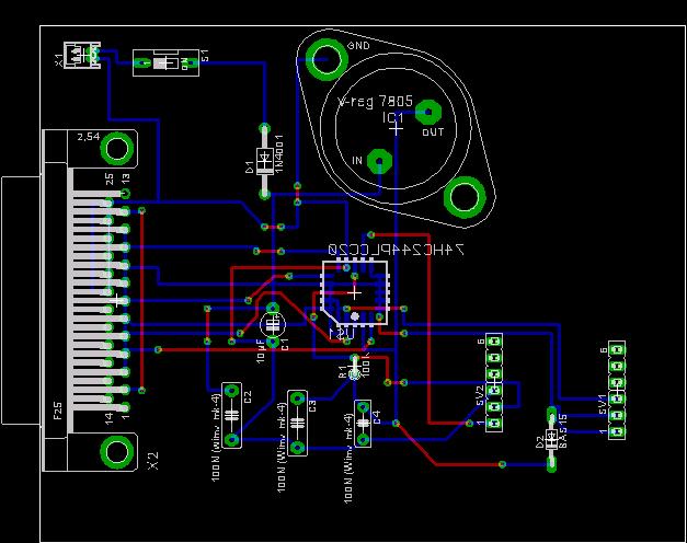

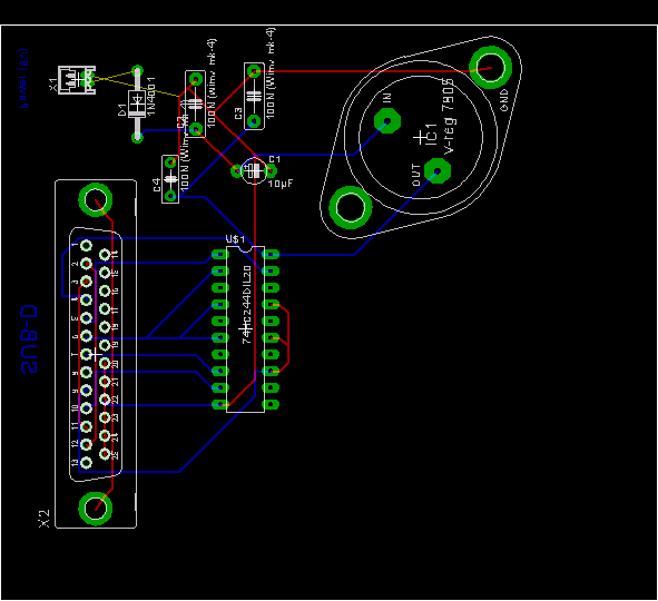

Servus,
Im anhang mein layout - naja mehr opder weniger. Mer als das krieg ich
nich hin aber würde das so funktionieren und wie mach ich daraus ein
layout?

Also zunächst solltest du den Kondensator 100nF so na wie möglich an den
Chip ranbringen.
Sieht das nur so aus oder ist deine Diode in Sperrrichtung
geschaltet??
Du solltest versuchen Baugruppen, die zusammengehören auch zusammen zu
plazieren. Du kannst auch 100nF SMD Chips benutzen, die kannst du dann
unter den IC bringen, wenn der in einer Prazisionsfassung sitz. Das
spart  Verdrahtung.
Du hast da noch ein Paar luftlinien, wieso?
Sieht so aus als hättest du den Autorouter benutzt. Tu das nicht!
Jedenfalls bei deiner noch recht unkomplizierten Schaltung, kann man
besser per Hand verlegen.

Ehrlich: Alle Leitungen nochmal aufdröseln (RIPUP) und dann die Bauteile
so auf der Platine hin und herschieben und drehen, daß sich möglichst
wenig Gummibänder überschneiden. Zwischendurch öfters mal mit RATSNEST
die aktuell kürzesten Gummibänder ausrechnen lassen. Funktional
zusammengehörige Bauteile sollten auch räumlich zusammenstehen
(insgesamt alle etwas enger). Bei so einfachen Platinen bleiben dann
oft gar keine Überschneidungen mehr übrig und der Autorouter hat's
ziemlich einfach eine schöne einseitige Platine zu erzeugen.
Außerdem dürften die Leiterbahnen ruhig noch was breiter sein (bei den
Design-Rules einstellbar).
Ist der 10µF-Kondensator ein Tantaltyp? Normale wären erheblich größer
und Du bekommst beim löten Probleme mit den Pinabständen.

Okay bin grad am Umstrukturieren und ich hätte eine lösung die brücken
zu umgehen, einfach indem ich den ISP Treiber IC unter die Platine
setze. Aber wie mach ich das??

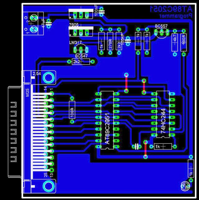

  hier noch ein paar Tipps zum Layouten:
1) Versuche den Autorouter zu umgehen, das sieht meisst nicht besonders
schön aus, bzw. routet er manchmal sehr kompliziert!
2) Wenn Du 2-Seitige Platinen machst, versuche auf einer Ebene die
horizontalen, auf der anderen die vertikalen Bahnen zu ziehen.
3) Masse- und Versorgungsverbindungen immer recht dick ziehen und wo es
geht ganze Flächen stehen lassen, das spart ganz nebenbei ne Menge
Ätzflüssigkeit.
4) Die Leiterbahnen ruhig etwas dicker ziehen, wenn Du unter ICs durch
musst, kannst du die Breite zwischen den IC-Pins verkleinern
5) Und nun ran an's Werk :-)
Gruß,
  Andreas
PS: Ich habe von einigen Tagen zufällig auch einen Atmel Progger
gelayoutet, Schaltplan gibt's auf der Homepage von IC-Prog (evt.
googeln). Das Ding nennt sich TAFE. Habe mal mein Layout angehängt...

Sooo meine Version ist nun fertig. Ganz ohne Doppelseitige Platine gings
net. Und eine Große fläche hab ich nich unterbringnen können ...
Aber ich denke ma das geht so, oder wenn jemand ne verbesserungsidee
hat, ich schicke der betref. person auch die brd datei!
Mfg :-)
Gast #81721
So geht das nicht! Da sind ja allein vier Durchkontaktierungen (Drähte
von oben nach unten) unter dem SMD-Chip. Die Leiterbahnen sind immer
noch viel zu dünn und der 7805 hat normalerweise auch ein
TO220-Gehäuse. Mein dringender Rat: Optimier' weiter an der Platine
(denn Übung macht den Meister) aber ätz' das Teil nicht! Nimm das
Layout von Andreas Böhme wie oben gezeigt.
@Andreas: Einige Thermals hätte man noch setzen können, oder?  ;-)

Eine Optimierung wäre sicherlich sinnvoll!!
Ich bin mir sicher, dass die Schaltung auf eine 1-Seitige Platine passt
und ohne (viel) Drahtbrücken :-).
Rücke die Bauteile mal enger zusammen und Layoute nochmal neu!
Denk an dickere Versorgungsleitungen und kurze Wege. Die Platine lässt
sich bestimmt um ca 50% verkleinern!
Die Kondensatoren kommen mir recht groß vor und den HC244 würde ich
im DIL Gehäuse nehmen, dann kommst Du noch zwischen den Pins durch.
@Peter: Den 7805 gibt's glaube ich als 5A Version in TO3.. Das dürfte
reichen, falls mal zwischen zwei Pins etwas Kupfer zuviel geblieben ist
Sicherlich könnte man noch optimieren... Aber... Das Layout hat schon
in die UV-Lampe geblickt und da ändert sich so schwer was grins
Gruß,
  A.B.
PS: Der HC 244 sollte ein HC 174 sein :-)
