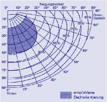

Hallo!
Ich habe vor, Solarmodule auf meinem Dach zu installieren, das problem
ist nur, mein Dach hat geschätze 35° neigung, und das schlimmere, es ist
120° also Südöstlich ausgerichtet, muss ich nun die Solarmodule auf
einer Seite anheben ( um 60° ?? wie man es auch auf Flachdächern sieht )
oder wie würdet ihr das machen?
Vielen Dank

Du musst berechnen, ob du den Preis für die aufgeständerte Bauweise
wieder reinholen kannst, oder ob du dir lieber ein paar Solarzellen mehr
aufs Dach schraubst.
Da gibts aber Berechnungsprogramme für.

Hmm, naja um wieviel verschlechtert sich der WG noch zusätzlich wenn die
Zellen nicht direkt nach Süden ausgerichtet sind? Weil im Winter hab ich
dann ja sowieso garkeinen ertrag mehr weil die Sonne ja so arg tief
steht, das da garnixmehr hinscheint oder?

von Weingut P. (weinbauer)
wenn Du die Dinger um 60° drehst musste sie noch zusätzlich
ne ganze Strecke auseinander stellen, sonst schatten die
sich recht bald gegeneinander ab ... wird unrentabel
auf die Art.
Amorphe Zellen wären eventuell ne Option
