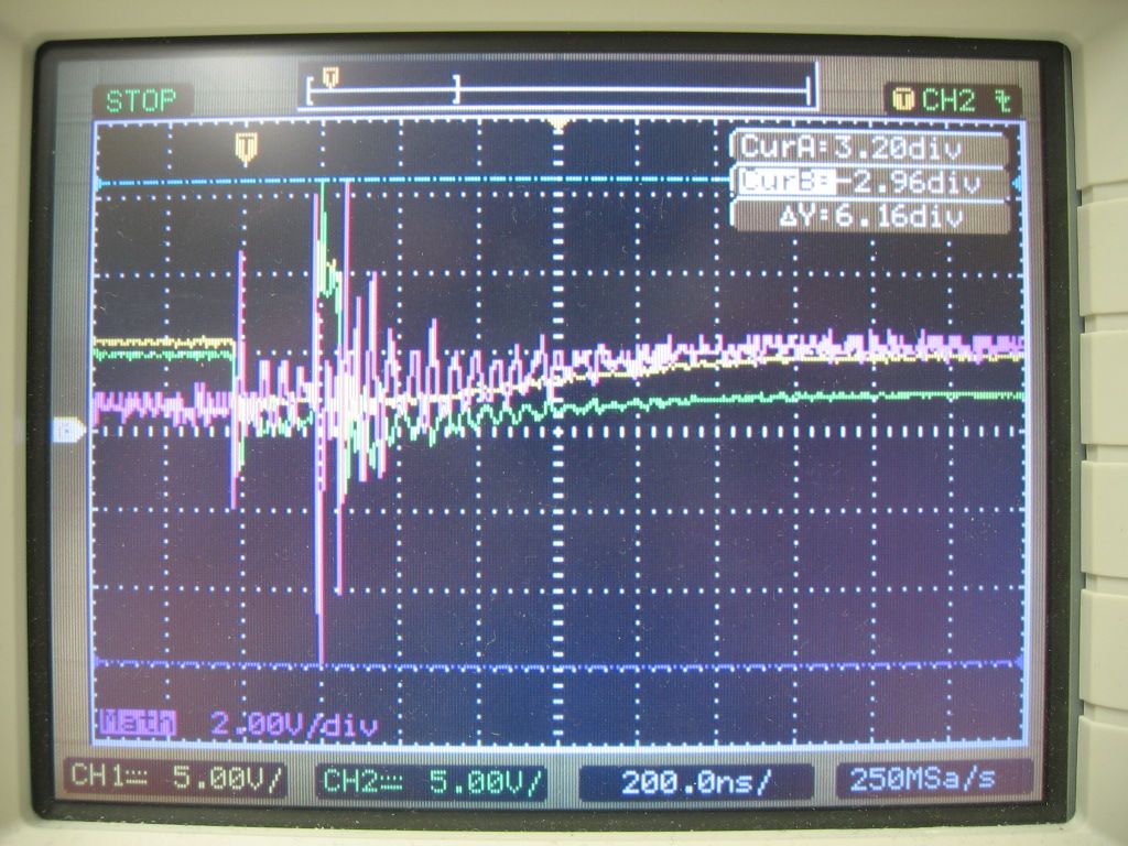

ich habe eine Schaltung, bei der ein ATMega8 zwei Modellbauservos
ansteuert. Leider geht bei dem AVR immer der Brown-Out Detektor los,
sobald die Servos den ersten Impuls bekommen. Daher habe ich (in der
Uni) die Schaltung mal mit einem Oszi untersucht.
Gelb ist die Betriebsspannung und grün die Servospannung, die mit der
Betriebsspannung zwecks Strommessung über 1 Ohm verbunden ist (A/D
Eingang des AVRs). Lila zeigt die Differenz der beiden Spannungen und
somit den Strom an.
Insbesondere die hohen Spannungsspitzen von bis zu 13V haben mich doch
etwas beunruhigt, da hierdurch vermutlich auch der AVR beschädigt werden
könnte. Derzeit hat dieser nur einen 100nF Abblockkondensator.
Nach meiner Überlegung müssten doch 5µF (~1µs Stördauer * 5V) zum
Entstören reichen und ich würde zur Sicherheit einen deutlich größeren
220µF Elko nehmen.
Oder sind da noch weitere Maßnahmen erforderlich, damit mir der AVR
nicht irgendwann einen Schaden erleidet?
>Nach meiner Überlegung müssten doch 5µF (~1µs Stördauer * 5V) reichen
Nein.
Rechne mit 1000µF pro Ampere.
Den Kondensator direkt an den Servo. Zusätzlich noch einen 100nF direkt
dran.
Dann an den µC auch einen großen Elko direkt dran.

Die Berechnung vom 5µF stimmt nicht ganz, da du 5V als Differenzspannung
angenommen hast. Die Versorgungsspannung soll sicherlich nicht so stark
einbrechen. Die vorgeschlagenen 200µF sind jedoch sicherlich nicht so
schlecht. Damit würde ich auch mal testen.
Gruss JensM

Ich hatte es erst mit 4x NIMH Akkus (4,8V) probiert, bei dem es dann
eine Endlosschleife aus Resets gab. Bei dem Messen per Oszi habe ich
direkt ein Labornetzteil genommen. Dann kommt es scheinbar nur noch beim
Start des ganzen zu den oben genannten Pulsen, ist der Servo erstmal an,
sind die Störungen auch kleiner.

Ok, 1000µF direkt an der Spannungsquelle und nochmal 220µF hinter dem 1
Ohm Widerstand habe die Störungen verschwinden lassen, aber mit Akkus
geht weiterhin der Brown-Out los.
