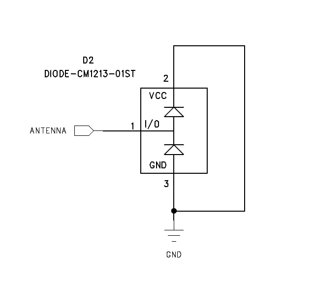

das angehängte Bild zeigt die Schutzbeschaltung des Antenneneingang
eines FM-Tuner ICs (si4701). In der Application Note des Herstellers
wird die Low Capacitance ESD-Diode CM1213-01ST verwendet. Für dieses
Teil finde ich keine Bezugsquelle und suche nun nach einem
vergleichbaren Ersatztyp (bei Farnell, CSD, Reichelt...). Leider weiß
ich nicht, welche Werte - außer der niedrigen Kapazität von unter 1pF -
für diese Anwendung entscheidend sind. Kann mir hier jemand auf die
Sprünge helfen?

Gast #1203162
ST
USBLC6-2 (Doppeldiode, direkter Ersatztyp für CMD CM1213-02)
USBLC6-4 (Vierfachdiode, direkter Ersatztyp für CMD CM1213-04)
ON Semiconductor
NUP4201MR6 (Vierfachdiode, direkter Ersatztyp für CMD CM1213-04)
NXP
PESD5V0U1UT (direkter Ersatztyp für CMD CM1213-01)
