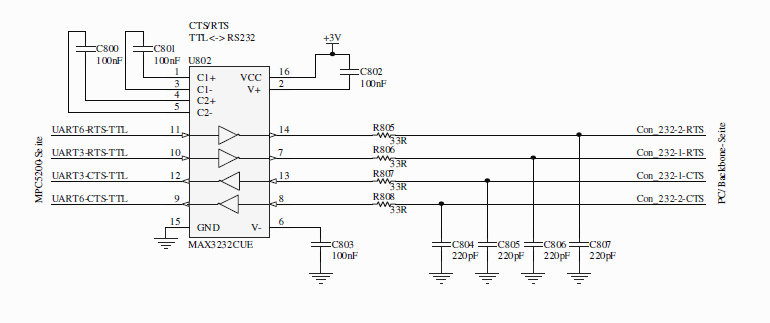

ich habe hier als RS-232 Transceiver einen MAX3232. In dem Bild im
Anhang sind jetzt ein Widerstand und ein Kondensator bei den
Datenleitungen eingebaut.
Was bewirken diese? Schutz gegen Spannungsspitzen?
Vielen Dank schon mal.
