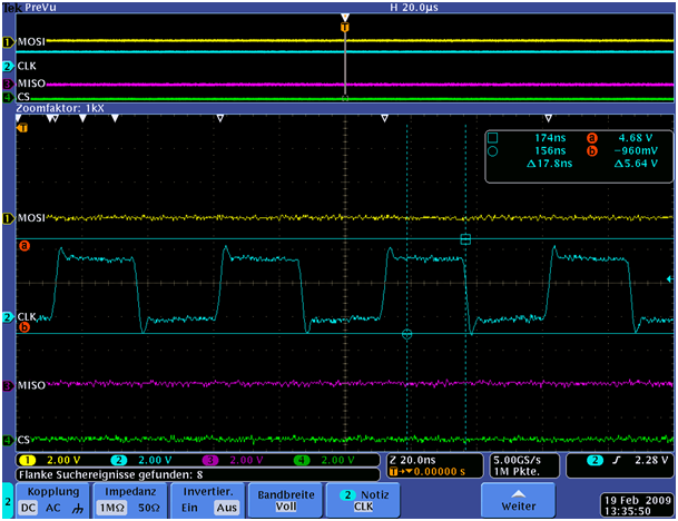

ich arbeite mit der Quartus-Software und einem Altera CPLD MAX3128, den
ich zur Kommunikation mit dem Flash-Speicher M25P80 verwende. Sie sind
über die SPI-Schnittstelle verbunden.
Mein Problem ist, dass ich sporadisch Kommunikationsfehler habe.
Der CPLD arbeitet mit 40MHz und der SPI-Takt(20MHz) wird vom CPLD
erzeugt.
Ein weiteres System mit dem exakt gleichen Schaltplan u. dem VHDL-Code
funktioniert bereits fehlerfrei. Der einzige Unterschied ist das Layout
und die CPLD-Taktfrequenz von 50MHz (SPI-Takt(25MHz)).
Da die Logik korrekt sein sollte und ich das Bustiming laut Datenblatt
bereits überprüft habe, vermute ich, dass die Signalqualität zu schlecht
ist (siehe Foto) und der Flash intern Probleme kriegt. Mir machen die
Unterschwinger von -1,6V Sorgen. Die Leitungen haben einen
Wellenwiderstand von 55Ohm und sind nicht! abgeschlossen. Ich habe
bereits Parallelwiderstände mit 215Ohm zum Testen hingelötet, um einen
Abschluss zu ergänzen (nicht 55Ohm, da bei 3,3V der CPLD nicht mehr
treiben kann). Das hatte aber keine Wirkung.
Mir wurde die fertige Hardware vorgebenen. Ein Serienwiderstand kann
nicht eingefügt werden, da ich am Layout aktuell nichts ändern kann.
Habt ihr vielleicht Ideen, wie ich eine bessere Signalqualität erhalte
(besonders vom SPI-Takt)?
(Quartuseinstellungen: LVTTL-Level, Slow Slew Rate)
Danke!

Ich habe die Masse ca. 3cm vom Flash entfernt an einem GND-Testpunkt
abgegriffen.
Ich habe die Messung wiederholt und dabei die Masse am Flash-Pin
abgegriffen und konnte keine Unterschiede feststellen.
(Oszi Tek MSO4104 1GHz Tastköpfe 500MHz 8pF 1:10)

Ich habe jetzt als Masseleitung den Aufsatz von Tektronix verwendet, der
als Massezuführung keinen Haken mehr hat, sondern nur noch einen 4cm
langen Draht. Jetzt sieht der Takt wesentlich sauberer aus. Jetzt glaube
ich, komme ich der Realität schon etwas näher (siehe Anhang).
@Bärbel:
Meinst du als Last 50Ohm und das Oszi dann parallel hängen? Ich habe mal
200Ohm verwendet u. dabei keinen Unterschied bemerkt.
Aber der Hauptfaktor ist anscheinend eine schlechte Masse bzw.
Störungen, die mit dem Massekabel eingefangen werden.
Gast #1153568
100R nicht als Last, in Reihe, damit die 8pF nicht direkt von den
steilen Flanken umgeladen werden müssen. Der daraus resultierende
Tiefpaß verschleift das Signal nur etwa 1ns.

Ich habe jetzt 100 Ohm vor meinen Tastkopf "gespannt" u. mein Signal
sieht tatsächlich etwas sauberer aus.
@SChrotty:
Da ich anscheinend die letzten Tage wegen einer schlechten
(störungsbehafteten) Masse viel schlechtere Signale gemessen habe, als
real vorhanden sind, werde ich mich jetzt wieder in Richtung VHDL-Code
begeben. Ich möchte jetzt das Timing der Busleitungen zueinander
nochmals messen u. überprüfen.

>Welchen? (Nummer)
Mit dem Masseaufsatz "Tektronix part number 343-1003-01"
Collar,GND:P6130" sieht mein Signal wesentlich besser aus. Ich verwende
die Masse des passenden Tastkopfes.
