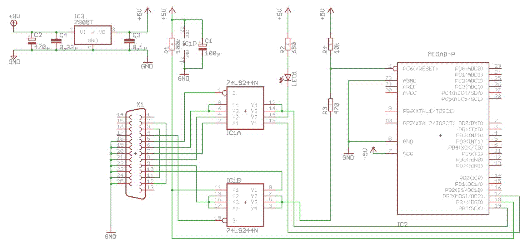

Bin nun dabei meine erste Schaltung für einen µC aufzusetzen und wollte
mal nachfragen ob das so in Ordnung ist.
Das soll einen Programmer für den ATMega8 darstellen mit einer
Spannungsstabilisierung über 7805.
Ich möchte gerne ein 9V Steckernetzteil als Trafo einsetzen und werde
nicht fündig im Eagle bezüglich diesen 2.1mm Hohlstecker.
Gibt es das Bauteil im Eagle ?

Da fehlen einige 100nF zur Stabilisierung.
Du brauchst eine Buchse, keinen Stecker!
Ja, in con-lumberg und auch in con-jack.
