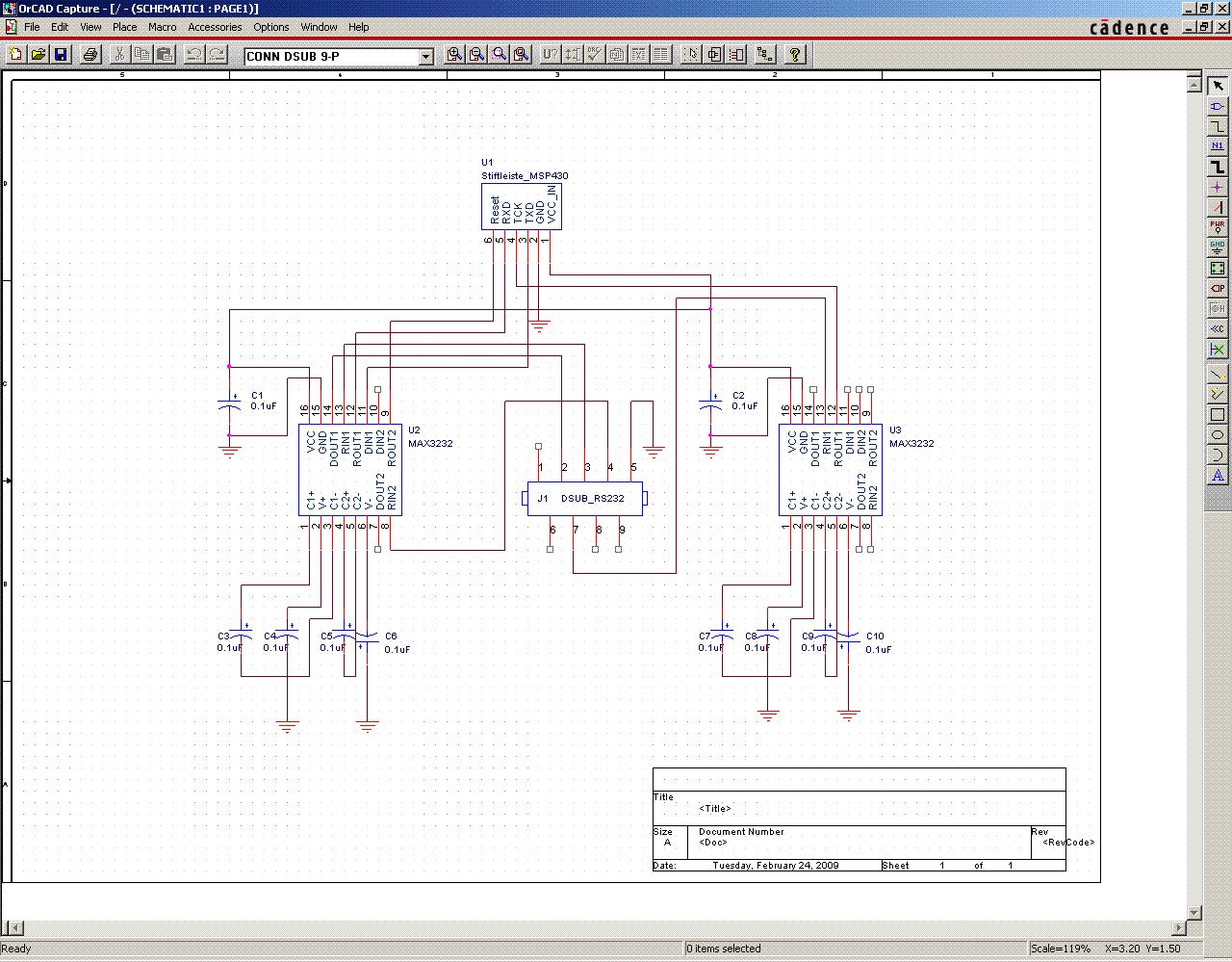

Fehler in Schema?
OP
ich meine ich hab die Schaltung jetzt schon gelayoutet und gelötet und
jetzt motzt scite (Bootstrap loader synchronization error), daher will
ich nur mal sicher sein, dass mein Schema so stimmt...dann kann ich den
fehler irgendwo anders suchen gehen...
>daher will ich nur mal sicher sein, dass mein Schema so stimmt...
>dann kann ich den fehler irgendwo anders suchen gehen...
Nee nee, such mal ruhig in deiner Schaltung!
>ich hab anstatt die Schmitttrigger zu nehmen, den MAX genommen, der
>verhält sich ja gleich..
ähh... nö...
Die Schmitt-Trigger sind invertierend... und RST und TCK z.B. werden 2x
invertiert, bei Deinem MAX nicht!
