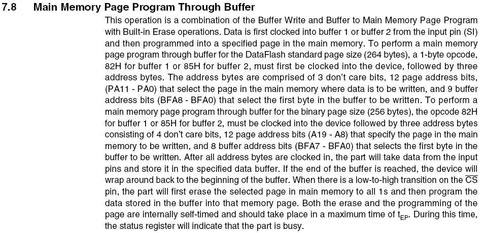

Hallo beisammen,
folgende Frage bzgl. der Adressierung des ATMEL AT45DB081D (ausgegangen
von einer Pagegröße von 256byte). Ich habe 20 bit Werte,
9bit für den Block | 3bit für die Page des Blocks | 8bit für ein Byte
lt. Datenblatt sollen die 3 Adressbytes nach dem opcode übertragen
werden. Wie werden diese zusammengesetzt? Habe ja 24bit für 20bit
Adressen zu Verfügung stehen. Sollen diese vorne oder hinten angehangen
werden?
Pinzipell möchte ich Hex-Daten im Speicher ablegen und da diese von
anderen Schnittstellen kommen sind mir 256byte-Blöcke sympatischer als
264byte Blöcke. Oder gibts hierzu andere Meinungen?

Etwas offtopic, möchte aber keinen neuen Thread eröffnen:
- ich kann während z.B. Buffer 1 in den Speicher schreibt nicht
gleichzeitig in Buffer 2 schreiben?!
- und schlimmer, während ein Speicherbereich gelöscht wird, ist der
Speicher ebenfalls "busy"?
also wäre es sinnvoll, vor der Schreibinteraktion den Speicherbereich zu
löschen...
Both the erase and programming are self timed.... ja. aber waehrend
dieser Zeit kann man in den anderen Bbuffer schreiben. Im Prinzip kann
man waehrend der Programmierzeit den anderen Buffer gesammt fuellen und
so dauernd programmieren. Damit erreicht man die maximale Schreibrate
von 1 Seite/ Programmierzeit.
OP
ahem wrote:
> Sorry das ist der falsche mode. Nicht main memory page through buffer,
> sondern ... buffer write + buffer to main memory with built in erase.
Ist das nicht das selbe? Während des Vorgangs "buffer to main memory
with built in erase." ist der Speicher wieder busy. Bei jeder Funktion
(außer beim Schreiben in einen Buffer) steht eine Wartezeit...
oder habe ich nur die Busyeigenschaft vom Datenregister falsch
aufgefasst?
Nein, ist es nicht. Denn der andere Buffer ist benutzbar (schreibbar).
Ohne Wartezeit. Das Busy bezieht sich auf den Vorgang, der dauert.
