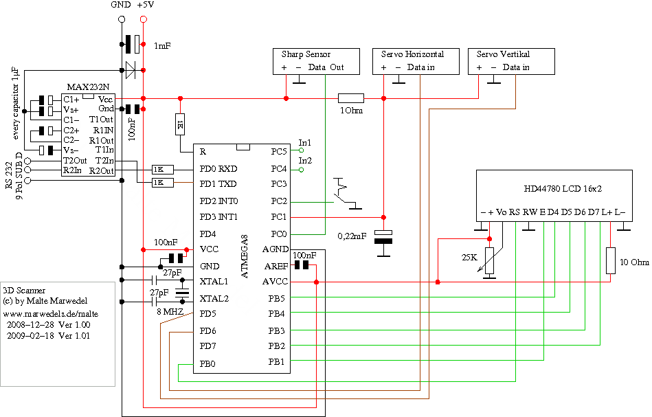

nach langer Zeit habe ich mal mein Projekt vollendet einen 3D Scanner
mit einem Sharp Distanz Sensor zu bauen.
Features:
2 Modellbau Servos um den Sharp Sensor in X und Y Richtung -+70° zu
drehen.
Ein ATMega8 mit der üblichen UART Beschaltung für die Kommunikation mit
dem PC. Optional kann ein Taster und ein 16x2 LCD angeschlossen werden
um die aktuellen Werte direkt anzuzeigen. Eine Java GUI (Plattform
unabhängig) zum automatischem Abfahren eines Bereichs. PovRay Export der
gescannten Punkte als Kugeln.
