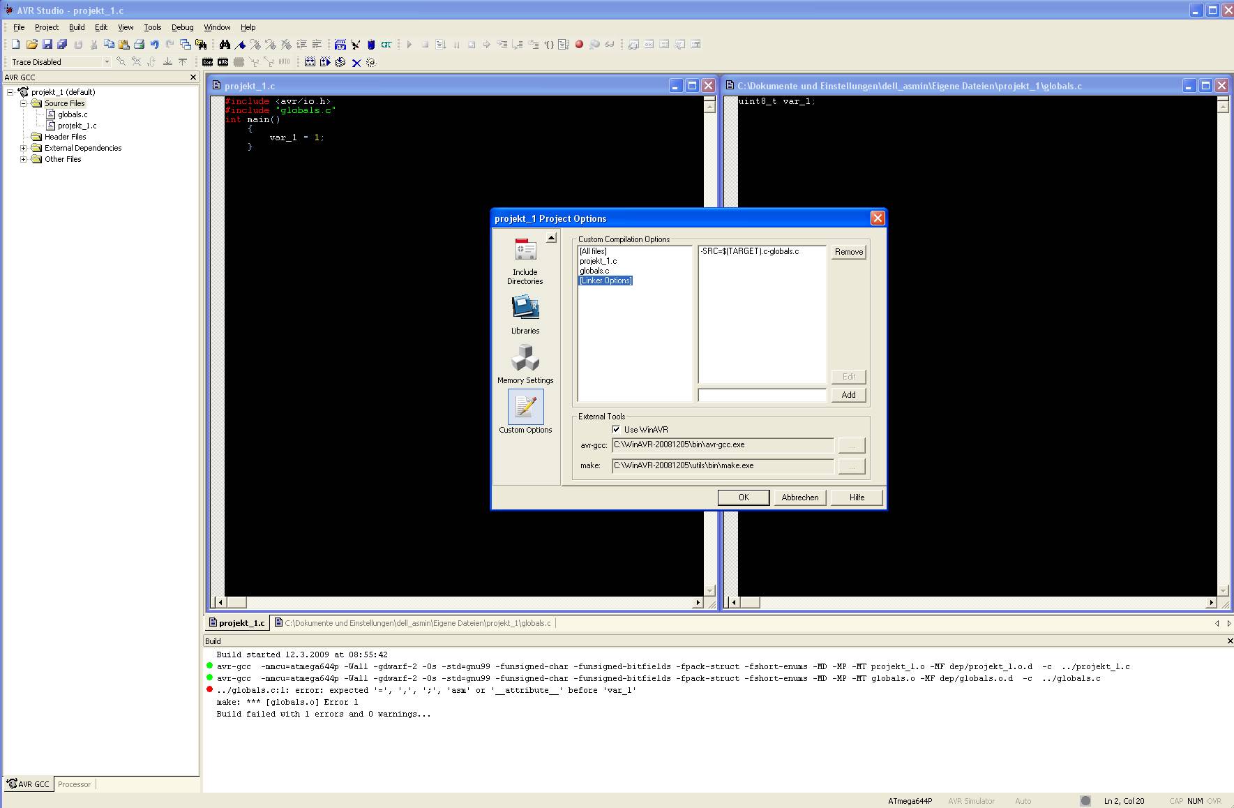

Um es mal zu präzisieren:
Die übliche Vorgehensweise, um syntaktische Probleme zu vermeiden, ist
das erstellen einer Headerdatei (*.h) zu jeder .c-Datei, in der sich
ausschließlich Deklarationen (jedoch keine Definitionen ) aller
Objekte befinden, die in der dazugehörigen .c-Datei definiert sind und
die für andere Module (andere .c-Dateien) sichtbar sein sollen. Und nur
die .h-Dateien werden dann mit #include eingebunden.
Außer Variablen-/Funktionsdeklarationen können in Headerdateien auch
Typdfinitionen (typedef) und Präprozessormakros stehen. Das war es dann
aber auch schon fast...
Normalerweise bindet man Quelldateien tatsächlich nicht mit #include
ein. Klar, man kann alles einbinden, aber nur in wenigen Fällen macht
das Sinn.
Persönliche Seite
stell die linker Optionen wieder zurück, das macht avrstudio schon von
alleine
siehe unten die Ausgabe des Compilers...
Er versucht die globals.c zum compiliern, was natürlich fehlschlägt...
Jede .c braucht alle includes die sie selber brauch.
Such mal nach globlane Variablen hier im Forum, da wird dir geholfen...
Rolf Riller wrote:
> @ Peter Stegemann
> dem scheint es aber nicht so zu sein...
Doch doch, dein projekt_1.c uebersetzt auch einwandfrei. Nur hast du
globals.c nochmal separat im Projekt - und das File alleine kann der
Compiler so nicht uebersetzen. Und selbst wenn er koennte, du haettest
den Inhalt dann doppelt, was beim Linken wieder krachen duerfte, weil du
so doppelte Symbole bekommst. Ach das liesse sich loesen, fuehrt aber
hier wohl zu weit...
Man kann zwar mit #include machen was man moechte, wenn man aber nicht
genau weiss, was man tut, haelt man sich besser an die von Johannes
beschriebenen Konventionen ;-)
Ich denke was du willst ist ein globals.c, das selbstaendig uebersetzt
(also alle noetigen includes machen!) und ein globals.h, dass die
Variablen extern deklariert und von den anderen Dateien eingebunden
wird. Wie ....... schon schrieb, muss das mehrfach hier im Forum
beschrieben sein.
