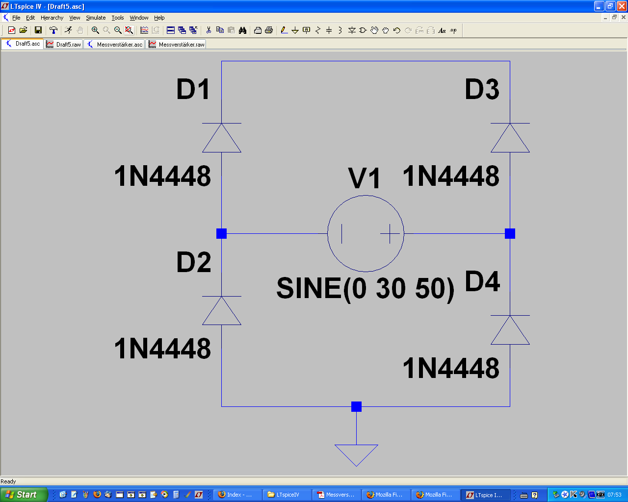

So sollte der Aufbau sein (vgl. Anhang). V1 stellt die Sekundärseite
deines Trafos da.

gibt aufschluss ich habs falls falsch muss i naher machen egal Danke!
dann komm die gewünschten 18V aber immer noch nicht raus aber ich kann
die oben gelinkte Schaltung missbrauchen?
wobei Ich glaub, das die Diodenlaufrichtung falsch ist, weil Leitung mit
dem pfeil nach unten verrioegelt sind

von Michael (Gast)
PS: Ja, die Schaltung ist "missbrauchbar". Ist halt der
Zweipulsbrückengleichrichter. Dioden sind alle richtig rum drin. Es
arbeiten ja immer nur zwei Dioden (D1+D4 oder D2+D3) zusammen.
