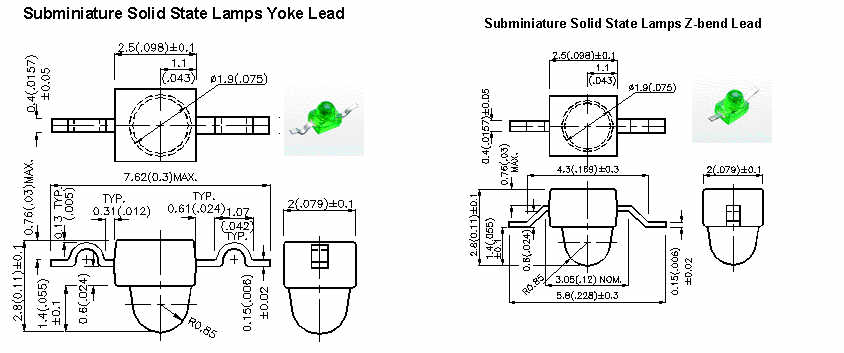

Von Kingbright gibt es LEDs (siehe Anhang) zum Reverse Mount in 2
Ausführungen Yoke-Lead und Z-Bend.
Wozu dient denn bitte die Biegung der Pins bei Yoke-Lead?
  Zum durchführen einer Leiterbahn?
  Zur flexiblen Befestigung, damit die Leiterbahn bei Druck nicht gleich
abhebt?
  Zur besseren Wärmeabfuhr?
Die Yoke-Lead sitz tiefer drin als die Z-Bend und braucht daher in der
Platine ein größeres Loch und hat daher längere Anschlüsse.
Beides scheint ja nicht gerade von Vorteil zu sein, irgendeinen Sinn muß
das Yoke-Lead doch aber haben?
Wer kennt die Antwort.
Danke und ciao
Remo
Ok, das mit dem Footprint ist eine gute Erklärung für die Biegung, daran
hatte ich bislang nicht gedacht. D.h. aber auch, dass das Lötpäd bei der
Biegung aufhören muss, ich kenn nämlich keine Spec von Kingbright zu
empfohlenen Pad-bmessungen für diese Bauform.
Danke
Remo
> D.h. aber auch, dass das Lötpäd bei der Biegung aufhören muss,..
Nein, das Pad geht schon über den Knick raus, etwa 0,3..0,5mm, damit
sich ein ordentlicher Meniskus bildet.
