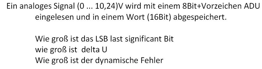

ich habe Problem bei dieser Aufgabe kann mir einer helfen?

8Bit + Vorzeichen sind Neun Bit Auflösung. Da aber das Eingangssignal nur positiv ist, wird das neunte (Vorzeichen-)Bit quasi verschenkt. Die Fragen können allerdings nicht beantwortet werden, solange nicht sicher feststeht, dass 10,24V die Referenzspannung (=Messbereich) des AD-Wandlers ist. Falls ja: 10,24 durch 2-hoch-8 Stufen => 40mV/Stufe => 40mV je Ulsb. Weiter solltest du allein rechnen...
Das Teil heißt übrigens least significant bit; da fehlt ein "e" im Text der Aufgabe.
Erstmal heißt es least significant bit und dann ist die Formulierung mit
den 0..10,24 V nicht ganz wasserdicht, weil man trotzdem nicht weiß, ob
diese 10,24 V nun die Referenzspannung sind oder nicht. Fragezeichen
waren auch aus und die erste Frage ist irgendwie auch beliebig sinnfrei.
