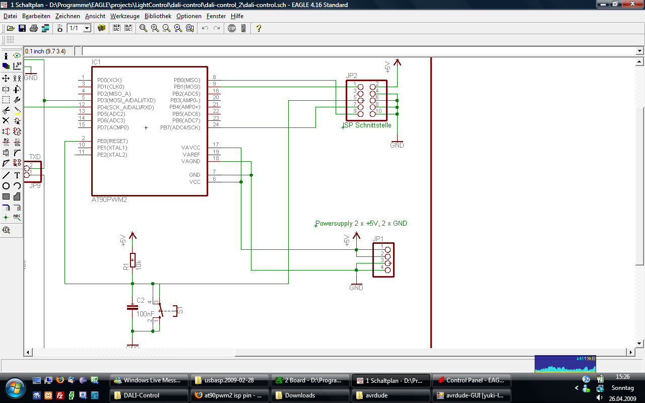

Hallo :)
Ich stehe seit ein paar tagen vor einem Problem mit USBasp + uC.
Ich habe mich hir tagelang eingelesen und rumgetüftelt, bin bisher aber
noch zu keiner Lösung gekommen.
Habe mir vor kurzem einen USBasp gebastelt: Print wurde bei uns in der
Schule gefertigt, bestückt hab ich ihn selber.
Firmware: usbasp.2009-02-28
Wird auch ohne Probleme im Gerätemanager erkannt (benutze Win Vista).
Auf dem OS habe ich avrdude 5.6 installiert - WinAVR ist auch vorhanden
für eventuelle libs etc.
Zielhardware ist ein AT90PWM2B - Beschaltung des ISP siehe Anhang.
USB-Kabel ca. 40cm lang
ISP-Kabel ca. 20cm lang
Eigene +5V-Versorgung bei Zielhardware vorhanden
Nun, zu meinem eigentlichem Problem:
Ich bekomme keine Kommunikation zwischen Laptop und uC her.
Benutzte bisher zur Kommunikation die Kommandozeile oder die neuste
version von avrdude-gui
JP3 hab ich schon getestet (<1,5MHz)
JP1 für +5V direkt vom USB wurde auch schon getestet
bekomme immer den selbem Fehler (beim lesen sowie schreiben):
avrdude.exe: error: programm enable: target doesn't answer. 1
avrdude.exe: initialization failed, rc=-1
             Double check connections and try again, or use -F to
override
             this check.
avrdude.exe done.  Thank you.
Ich konnte bisher einstellen was ich wollte, nichts hat mich bislang
weiter gebracht.
Hoffe ich habe alle Informationen reingepackt die ihr benötig und
natürlich das mir hier jemand behilflich sein kann.
