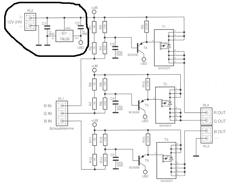

ich habe aus den ELV Katalog einen Pegelwandler um von RGB-LED´s
mit gemeinsamer Anode auf RGB-LED´s gemeinsamer Katode zu kommen.
Da die Schaltung aber nur bis maximal 24V geht, aber ich eine LED-Strip
habe die ich mit max 37V aller 3 Farben betreiben muß, suche ich, oder
frage ich kann ich in der Schaltung die P-Kanal-FETT austaschen
(Spannungsfest bis max 60V)Und wenn ja welchen Typ kann ich nehmen.
Der eingekreiste Teil der Schaltung kann vernachlässigt werden.
gruß Mario

Wenn die FETs bis 60V (laut Datenblatt) aushalten, brauchst Du keine
anderen einsetzen. Das hängt aber auch davon ab, was die max.
Ausgangsspannung der Stromquelle sein kann (und das bitte auch im
Fehlerfall, wenn z.B. die Leitung zu den LEDs unterbrochen ist).
Der Eingekreiste Teil der Schaltung ist aber für die Ansteuerung der
FETs essentiell! Damit wird die um 9V geringere Spannung UB2 (an den
Kollektoren von T4, T5, T6) gegenüber der +UB erzeugt. Wenn Du bereits
eine andere Lösung dafür hast, dann streich diesen Absatz ersatzlos.
Das was ggf. angepasst werden sollte/muß sind zumindest die Widerstände
R4, R9 und R14, die entsprechend vergrößert werden sollten. R1-R2, R6-R7
und R11-R12 sollten leistungsmäßig unbedingt an die erhöhte +UB
angepasst, oder ihr Widerstandswert ebenfalls entsprechend vergrößert
werden.

Für Fairchild-MOSFETs schau z.B. mal in dieses PDF:
http://www.fairchildsemi.com/collateral/psg04_discrete.pdf#page=22
Es sollte sich auch gleich auf der richtigen Seite mit den SO-8-Packages
für die P-Channel MOSFETs öffnen (oder zumindest in der Nähe davon).
Bei anderen Herstellern (International Rectifier, NXP, usw., usw., usw.)
mußte halt einfach nach dieser Art von Übersichten (aka Selections
Tables) ausschau halten, um die P-Channel-Typen im SO-8-Package zu
finden.
Dann sollte es ein leichtes sein, die eingelöteten Original-MOSFETs,
gegen spannungsfestere zu tauschen - vorausgesetzt man hat ein wenig
SMD-(Ent-)Löterfahrung, denn bei ELV sind die SMD-Komponenten bei den
Bausätzen bereits eingelötet und nur noch die bedrahteten Komponenten
sind zu bestücken.

Die Grundlastwiderstände R1-R2, R6-R7 und R11-R12 erzeugen z.B. bei
doppelter Betriebsspannung die vierfache Leistung, was ja annähernd der
Fall sein wird, wenn Du die Schaltung mit max. 37V betrieben
willst/mußt. Bei 100% Duty-Cycle, wo also R IN, B IN, G IN immer nach
GND durchschalten, und alle LEDs 'erleuchtet' werden, entsteht somit ein
Verlustleistung von (40V)^2 / 2kOhm = 1600V^2 / 2000 Ohm = 0,8W (Du
erinnerst Dich noch, daß P = U^2 / R ist ?!). Damit befürchte ich eine
Überlastung der beiden in Reihe geschalteten Widerstände. Natürlich ist
die max. mögl. Verlustleistung primär abhängig von der Bauform (d.h.
Größe bzw. Formfaktor) der SMD-Widerstände. Solange ich aber deren Größe
nicht kenne, um zu wissen, ob noch Reserven vorhanden sind, würde ich
die Widerstände dann so dimensionieren, dasß auch bei annähernd
doppelter Betriebsspannung die gleiche Verlustleistung entsteht - also
flux die Widerstände in ihrem Wert vervierfachen, also für R1-R2,
usw., statt 1k dann etwa 4k vorsehen (nächstgelegener Normwert wäre z.B.
3,9k).
Durch R4, R9, bzw. R14, sollte, wenn die LEDs eingeschaltet werden, der
gleiche Strom durch die Basen der BC856B fließen. Bei annähernd
doppelter Betriebsspannung sind somit die Widerstandswerte in etwa zu
verdoppeln (I = U / R), also statt der 2,2k sich für 4,3k oder 4,7k
entscheiden.
Die exakte Einhaltung der Werte ist bei dieser Schaltung nicht ganz so
kritisch.
