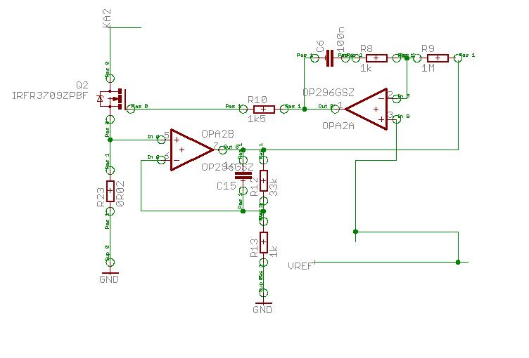

Gast #1256529

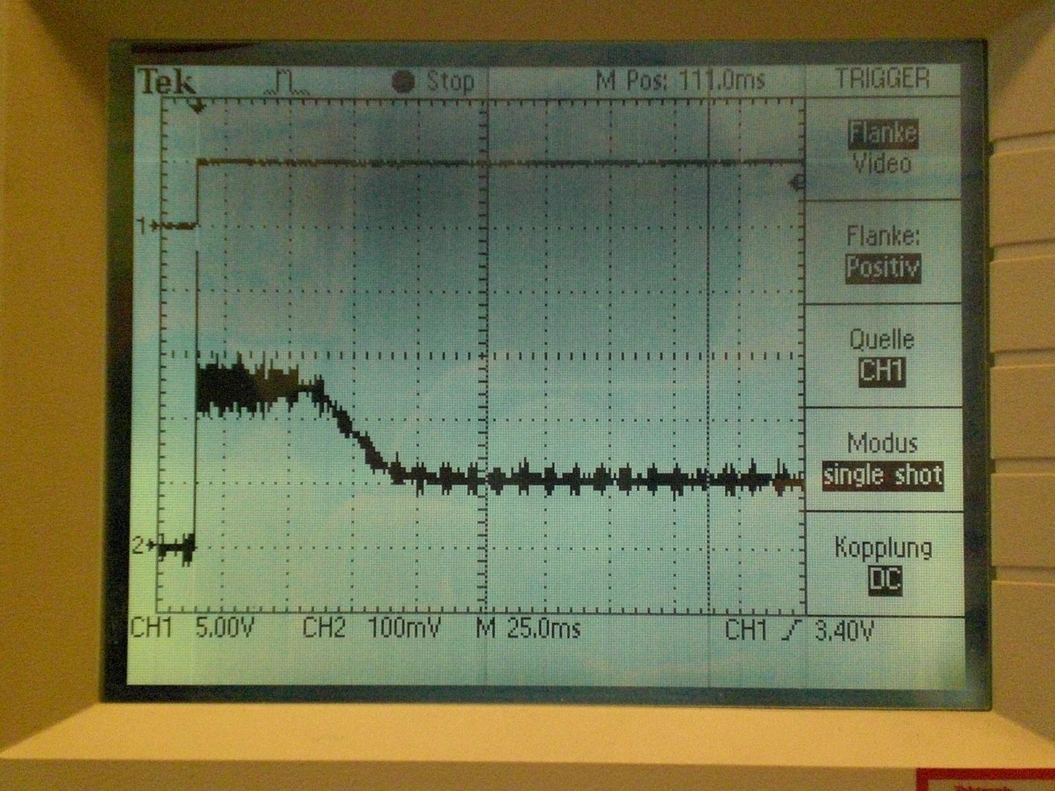

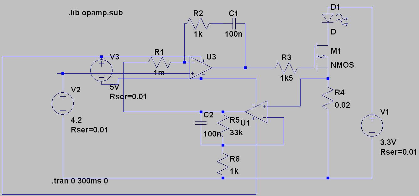

ich habe mal versucht einen analogen, linearen Stromregler aufzubauen.
Leider bis jetzt nur mit halben Erfolg.
Nach dem anlegen der Referenzspannung schaltet der Fet voll durch. erst
nach ca. 90ms beginnt der Regler auf den gewünschten Strom zu regeln.
Ich vermute, dass die R's und C's nicht richtig dimensioniert sind.
Allerdings weiß ich nicht wie ich es besser machen kann.
Ich habe versucht die Schaltung in LTSpice zu simulieren. Komischer
weiße bekomme ich in der Simulation Spannungswerte von einigen KV...
Vielleicht könnte mir jemand einen Tip geben, wie ich den Regler dazu
bringe von der ersten us an richtig zu reglen.
Danke
Gruß Christian
Gast #1256539

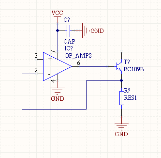

Hmm ich dachte soetwas habe ich aufgebaut?
Da der Shunt recht klein ist (Verlustleistung) haben ich noch einen
Spannungsverstärker dahinter geschaltet.
Den Kondensator für den I Anteil kann ich auch weglassen. Allerdings
weiß ich nicht, ob das mein Problem löst.
Gruß Christian
Gast #1256544
Die Standardschaltung fuer eine Stromquelle ist 1 Opamp, 1 Widerstand, 1
Transistor oder FET. Und die ist hinreichend schnell. Ich hab so auch
schon mal eine Bandbreite von > 1MHz @ 3A erreicht. Diese Schaltung
findet man in jedem Textbuch, den Tietze-Schenk eingenommen.

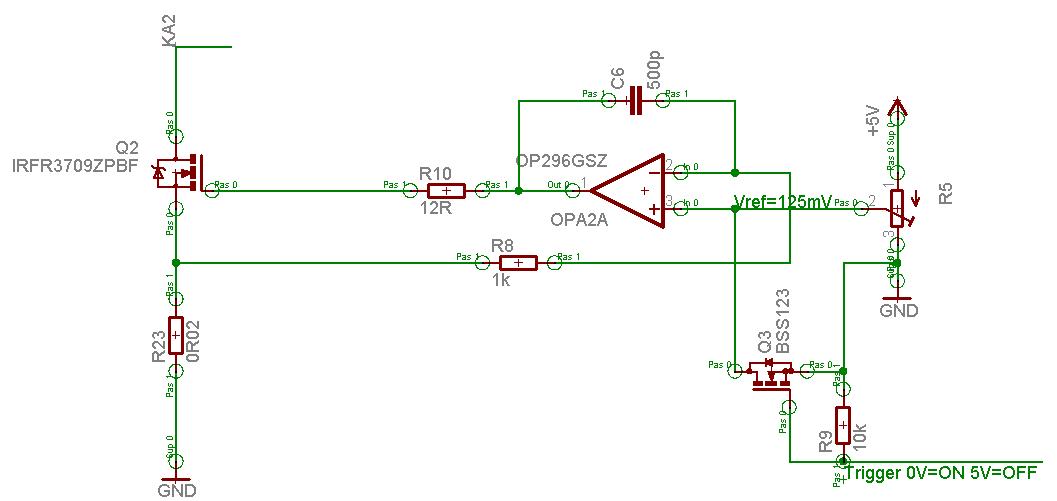

Gast #1258148
Welcher OPV ist dafür eigentlich geeignet? Gibt es da ein günstiges
Standardbauteil? Ich glaube der OP296 neigt zum Überschwingen und hat
eine starke Verzögerung, wenn die Referenzspannung vor dem Trigger 0V
war.
Gruß Christian
Gast #1258156
Der Spannungteilertrick funktioniert so nicht. Denn bei abgeschaltetem
Mosfet ist die Referenzspannung fuer den OpAmp hoch.
Ja, die anstiegsgeschwindigkeit des OpAmps sollte mn beachten.
Nein ein LM358 ist wahrscheinlich nicht geeignet, da er mit der
ausgangsspannung nich auf Null runter geht. Ich wuerd einen RR-IO OpAmp
nehmen.
Gast #1258804
vielen Dank für deine Antworten! Buch ist bestellt!
Verstehe ich nicht ganz. Mein Triggersignal ist invertiert. D.h. 0V =
Ein.
Funktioniert dann der Spannungsteilertrick mit dem Mosfet?
Ich glaube nicht, dass die starke Verzögerungszeit von der Slewrate de
Op296 kommt. Der sollte eigentlich recht schnell sein.
Gruß Christian

Gast #1258876

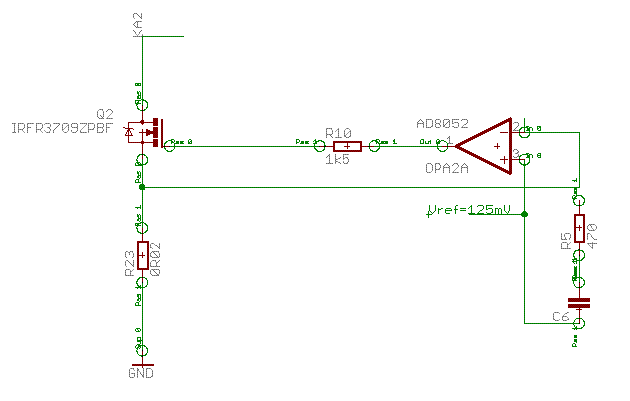

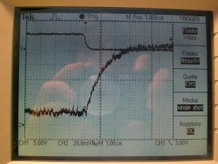

ich habe die Schaltung jetzt nach deinem Vorschlag umgebaut.
Funktioniert schon mal viel besser. Als OPV immernoch den OP296.
Jetzt habe ich noch einen dicken Überschwinger.
Hast Du ne Idee, wie ich den noch wegbekommen kann?
Gruß Christian
Gast #1258961
Der OP296 hat eine Gainbandbreite von 450kHz und daher etwas langsam
fuer die verlangten Geschwindigkeiten. Die Anstiegszeit von 300mV/us ist
eher bescheiden. Ich wuerd mal etwas schnelleres nehmen, mit einer
Gainbandbreite von ueber 10MHz.
Gast #1259425

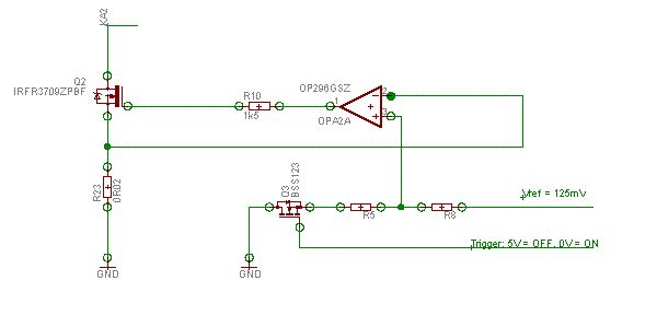

vielen Dank für die vielen Antworten. Anbei die Schaltung mit der ich
gestern die beiden Messungen gemacht habe.
- Kennt Ihr einen OPV der für meine Zwecke besser geeignet ist?
- Geht das Überschwingen dann auch weg, oder muss ich dafür noch ein
paar C's einlöten?
- Habe ich den Gatewiderstand für eine schnelle Regelung vielleicht zu
groß gewählt?
Danke schon mal!
Gruß Christian
#1259492
Christian schrieb:
> Hallo,
R9 ist sehr groß. Macht überschlagsmäßig 100 ms.
R9 auf 47K. Oder statt des 100n C einen 15nF
Gatewiderstand auf 150 bis 470 Ohm verkleinern.
Geht prinzipbedingt nicht unter einige zig us.

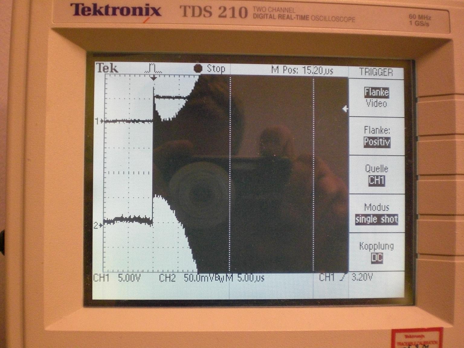

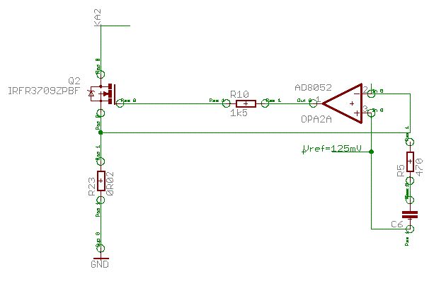

Gast #1260291
Und dann noch als OPV einen AD8052AR.
Damit scheint die Verzögerung beseitigt zu sein. Schaut es so aus, als
ob alles schwingt.
Wie könnte ich das noch in den Griff bekommen?
Danke
Gruß Christian
Gast #1260344
Wenn ich den Gatewiderstand wieder auf 1k5 erhöhe, dann bekomme ich das
Schwingen in den Griff.
Außerdem habe ich noch 470 Ohm und 100nF zwischen die beiden Eingänge
gelötet.
Wenn ich jetzt noch das Überschwingen weg hätte, dann wäre es perfekt.
Weiß jemand wo ich dafür drehen muss?
Gruß Christian

Gast #1261751
Danke für den Hinweis.
Meine Messungen verändern sich tatsächlich, je nach dem an welche Stelle
(direkt am Shunt oder am Massepunkt) ich die Masse von Oszi anschließe.
@karadur
Könntest Du eventuell eine kleine Skizze von deinem Messkabel machen?
Ich verstehe deine Erklärung leider nicht ganz.
Danke
Gruß Christian

Gast #1261994
mach mal gleich dein RC-Netzwerk zwischen + und - Eingang weg.
Das ist nutzlos.
Stattdessen Widerstand mit ein paar kOhm vom Messwiderstand(Source) zum
-Eingang. Zusätzlich 100pF bis 1nF vom -Eingang zum Ausgang des OPamps.
Der Widerstand vom Opamp-Ausgang zum Gate sollte ein paar hundert Ohm
sein,
da die meisten Opamps keine kapazitive Last am Ausgang mögen.

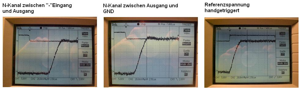

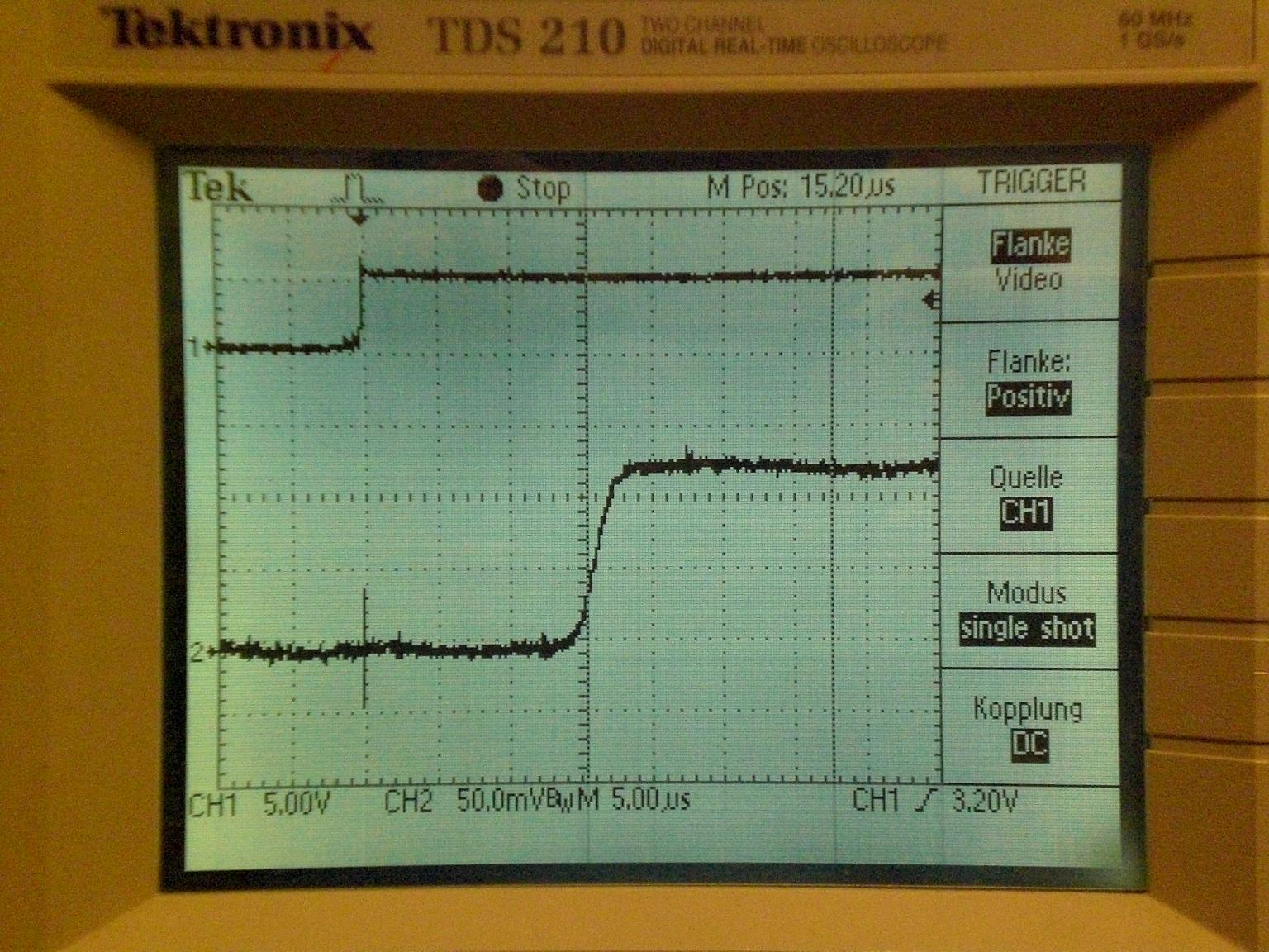

Gast #1265074
vielen Dank! Jetzt läuft die Schaltung schon ganz gut.
Der Kondensator zwischen - Eingang und Ausgang hats gebracht.
Außerdem funktioniert der neue Tastkopf 1A.
Ein paar kleine Fragen hätte ich noch:
- Erzeugung der Referenzspannung von 125mV. Gibt es da ein tolles
Bauteil was das kann, oder mache ich das am besten mit einem
Spannungsteiler?
- Schnelles ein- und ausschalten des Stroms: Welche Möglichkeiten gibt
es? Mir fallen zwei ein. Einmal die Referenzspannung über einen
Widerstand mit einem kleinen Mosfet auf GND zu ziehen, oder den Ausgang
des OP über einen Widerstand auf GND zu ziehen. Bei letzterem befürchte
ich einen starken Überschwinger beim Einschalten. Oder ist so ein OP
schnell genug um das auszuregeln?
Vielen Dank noch mal!
Gruß Christian

Gast #1265525
Hallo
ich wäre vorsichtig mit dem Transistor in der Gegenkopplung. Bei dem
Bipolartransistor liegt der Ausgang des OP auf ca. 0,65V +
Shuntspannung.
Ist also noch Kleinsignal. Mit Mosfet ist das aber anders. Du brauchst
eine Spannung im Voltbereich um den FET leiten zu lassen. Dann bist du
im Großsignalbereich des OPs.  Bei mir hatte ich deshalb das RC-Glied.
Es hilft dem Ausgang des OPs schneller auf den Spannungssprung zu
reagieren.

ich habe mich heute näher mit der Triggerung beschäftigt.
Dazu habe ich einen BSS123 N-Kanal Mosfet verwendet.
1. "-" Eingang mit Ausgang verbunden: Verzögerung 12us
2. Ausgang über Mosfet gegen GND gezogen: 7,5us
3. Referenzspannung per Hand angelegt: 5us
Ich vermute der Mosfet ist etwas zu langsam. Kennt jemand einen
"Standard" Mosfet oder Transistor im SOT-23 Gehäuse der schneller ist
als der BSS123?
Danke!
Gruß Christian
Gast #1269505
Vielen Dank für diesen hervorragenden Vorschlag :-)
Ich habe jetzt den "+"Eingang über den BSS123 auf GND gezogen.
Scheint super zu funktionieren! Man beachte die Zeitauflösung!
Allerdings ist der Ruhestrom mit ca. 1A (20mV) recht hoch. Ich vermute
das ist der Spannungsabfall über dem BSS123.
Klar könnte ich jetzt einfach den Shunt vergrößern. Allerdings brauche
ich dann einen mit größerer Leistung und der ist wieder größer...
Wie könnte ich den Ruhestrom noch kleiner bekommen?
Gruß Christian
Gast #1269616
Hallo kannst du mal die aktuelle Schaltung posten? Und wo schaltest du
gegen GND. Mein Vorschlag bezog sich darauf die Referenz gegen GND zu
legen. Da wird der Strom nicht 1A.
Gast #1270851
Hallo
ich würde mal einen 1k Widerstand vor den +Eingang legen. BSS am Eingang
lassen. Evtl. BSS an negative Spannung. z.B. -0,7V.
evtl eine Diode verwenden und den GND der Stromquelle umd die
Diodenspannung nach oben setzen.

vielen  Dank nochmal für die Hilfe. Ich verwende jetzt einen analog
Switch mit dem ich die Referenzspannung ein- und ausschalte.
Funktioniert prima.
