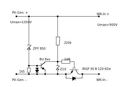

Moin,
folgende Problemstellung: PV-Generator (Pdc=5,5kW) mit Uoc=921V
(@+25°C), Uoc=1031V (@-10°C) soll an einen WR mit max. Uein=900V
angeschlossen werden.
Im Betrieb des WR gibt es mit großer Sicherheit kein Problem, da dann
die Klemmmenspannung des Generators (im MPP) dann sicher unter 900V
liegt.
Solange der WR bei Morgen- und Abenddämmerung noch nicht bzw. nicht mehr
arbeitet, liegt also am Eingang des WR sehr wahrscheinlich zu hohe
Spannung an. Leider kenne ich den wirksamen Eingangswiderstand des WR
nicht. Meine Idee ist, ab 850V aufwärts den Überschuss mit einem IGBT +
C-Widerstand als Shunt "zu verheizen". Könnte dazu (für meine Gefühle
relativ günstig) einen IRGP30B120KDE für ca. 10,--EUs einsetzen.
Nachteil: Ich müsste relativ viel Leistung verbraten. Schaltung wäre mir
relativ klar.
Ist hier ein Serien-Regler (abgesehen von P-verlust) sinnvoller und wie
sähe eine sinnvolle Beschaltung aus? Die paar Volt über C-E im Betrieb
des WR kann ich noch verschmerzen... ;-) . Die Schaltung muss absolut
eigensicher sein!
Grüße Michael

Klingt alles nicht sehr sinnvoll. Der Wechselrichter hält die
Leerlaufspannung sicherlich aus, frag ggf. den Hersteller. Das sinnlose
Verbraten von Leistung an einer Solaranlage ist sträflich und unsinnig!
MFG
Falk

Danke Falk für Deine Antwort. Hersteller konnte ich noch nicht fragen,
der Umax-Wert ist erst mal D-Blatt-Vorgabe.
Im Fall Shunt würde im regulären Betrieb keine zusätzliche Leistung
verbraten, da ja die Generatorspannung durch die MPP-Anpassung deutlich
sinken würde und der Shunt "außer Betrieb" wäre. Selbst als Längsregler
hätte ich über den IGBT "nur" max. <16W zu verheizen (= ca. 0,3%).
Dem gegenüber steht der Effzienzgewinn von zwei %-Punkten durch die max.
Ausnutzung des Eingangsspannungsbereichs.
Ohne diesen "Kunstgriff" wär ich gezwungen, auf zwei Strings mit
entsprechend niedrigerem eta aufzuteilen :-( .

Sofern der WR bereits vor Erreichen der Überspannung arbeitet, sehe ich
da kein größeres Problem.
Einzig eien Art NOT-AUS solltest Du vorsehen, welcher die Anlage bei
Ünerspannung ausbremst.
Z.B. wenn die Netzspannung wegbricht und der WR die Leistung nicht mehr
wegbekommt.
Im schlimmsten Fall speist Du nach einem Stromausfall erst wieder beim
nächsten Sonnenaufgang ein - da werden die paar Prozent aber rechn
schnell aufgefressen.
> wegbekommt.
Schönen Dank erst mal.
Der Not-Aus besteht ja in der Form, dass der IGBT ab ca. Ugen.>850V
linear "hochohmiger" wird. Selbst wenn der WR schlagartig vom Netz geht,
wird er ja bei Erreichen höherer Gen.-Spannung als 850V aus der
Sättigung (linear) runtergefahren. Wenn denn der WR wieder startet, hat
er doch "reguläre" Verhältnisse am Input Uin<=900V. Ich hab da ja kein
abschaltendes FF, das erst wieder nach U=0 startet ;-)
Grüße Michael
