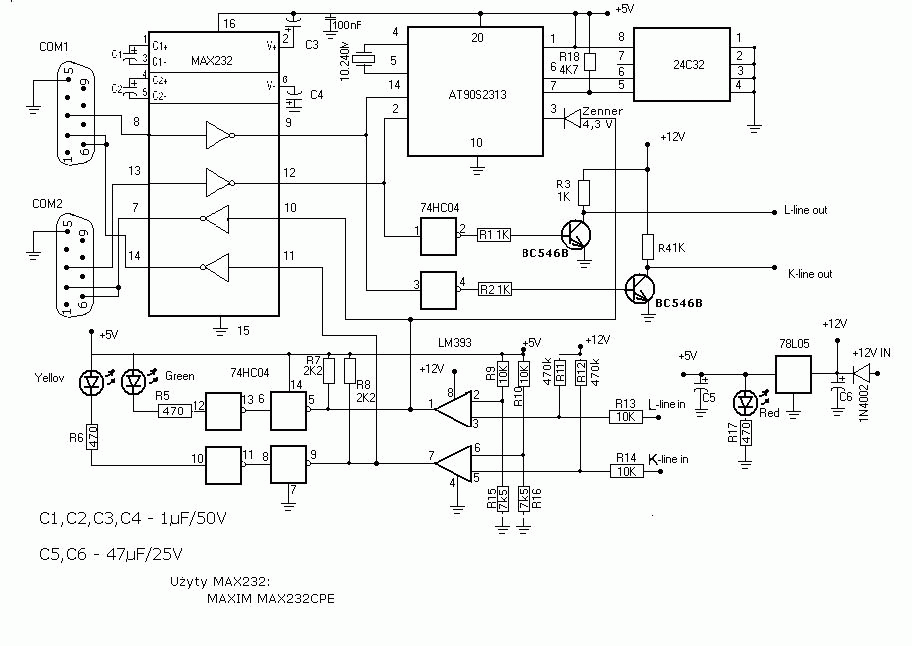

möchte nicht ein USB Interface Kabel kaufen das mit dem FT2232D
nach 2 x RS232.
Ich würde gerne das Interface mit auf die Platine integrieren, nun weis
ich aber nicht genau wie ich es an schliessen muss.
Würde mich über Tipps bedanken.
