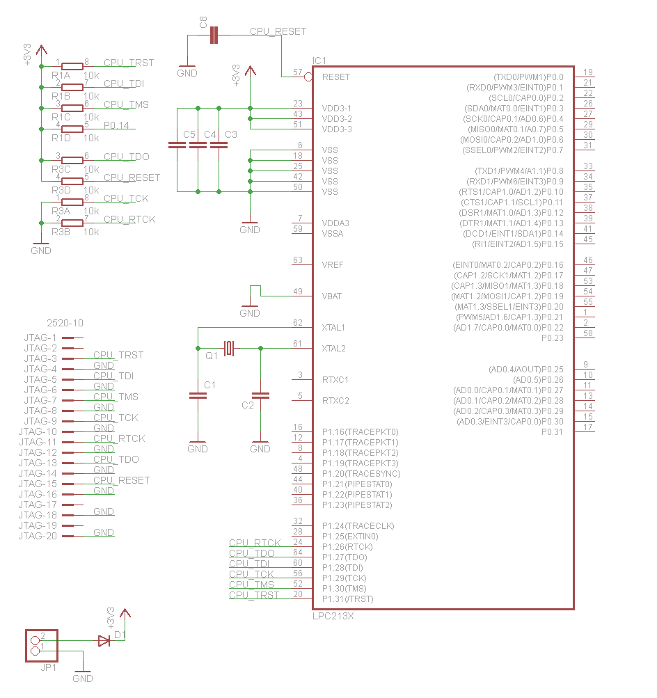

ich habe das Problem, dass der Mikrocontroller LPC2138 zu viel Strom im
Power-down Modus verbraucht.
Die Application Notes AN10421 und AN10404 sind mir bekannt und habe ich
auch beachtet.
Der Stromverbrauch beläuft sich auf ca. 500 µA.
100 µA verursachen die beiden Pull-downs an P1.26 und P1.29. Den Rest
kann ich mir jedoch nicht erklären.
Der Code ist recht unspektakulär. Es wird zum Messen des Stromverbrauchs
lediglich in den Power-Down Modus gewechselt.
Schaltplan ist angehängt. Vielleicht fällt euch noch etwas dazu ein.
Gruß Daniel
