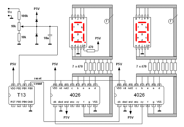

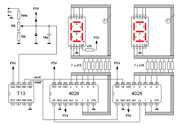

hallo; Ich hab eine digitale uhr aufgebaut . sie verfügt über 13 ausgäne. diese sollen als eingänge mit einem µc_system (mega32) ausgelen und als Textmeldung in einem Bildschirm (hyperterminal) im format HH:MM erscheinen. was muss ich als ertens tun damit ich die aktuelle uhrzeit auslesen lass, da der PINB5 wird gemeinsam vom prallelen Port und von den 10er-stunden benutzt? ich freu mich auf jeden hinweis der mich einen schritt weiter nach vorn bringt.
Wie wäre es mit einem Schaltplan von dem was du aufgebaut hast. Parallelport, Hyperterminal klingt alles ein bisschen eigen.
Bastian Alam schrieb: > Ich hab eine digitale uhr aufgebaut . sie verfügt über 13 ausgäne. diese > sollen als eingänge mit einem µc_system (mega32) ausgelen und als > Textmeldung in einem Bildschirm (hyperterminal) im format HH:MM > erscheinen. Du weißt aber schon, daß der ATmega32 interne Timer hat, mit denen man Zeit, Tag, Jahr, Schaltjahr, Sommerzeit selber zählen kann. Man muß da nix extra ranpappen außer nen Quarz. Noch einfacher wäre natürlich, statt auf Hyperterminal, unten rechts auf die Taskleiste zu klicken. Peter
das wäre schon eine Möglichkeit. das weiss ich schon aber der takt ist schon durch NE555 erzeugt.
#1286981
Schaltplan?
Bastian Alam schrieb: > das wäre schon eine Möglichkeit. das weiss ich schon aber der takt ist > schon durch NE555 erzeugt. Du kannst auch den NE555 an deinen Mega32 pappen und dessen Schwingungen mitzählen. Allerdings hast du mich jetzt neugierig gemacht. Wie erzeugst du mit einem 555 eine Schwingung, die in der Frequenz genau genug ist, dass deine Uhr nicht schon nach 5 Minuten horrend falsch geht?
so kann man die minuten betrachten . der erste zähler würde nur bis 5 und 2 te bis 9 zählen. die anschlüsse müssen vom mega32 ausgelesen. mehr ist nicht. der takt mit 555 läuft super...
zwischen µc und 555 sind die Teiler und zähler beschaltet.
Und für was brauchst du da noch den Mega32, oder umgekehrt, für was das ganze 555 und Teiler wenn du einen Mega32 hast. Ist irgenwie nicht ganz schlüssig.
um ein heitzungssystem ein und auszuschalten. die digitaluhr ist ein bestandteil der heizunssteurung.
#1287315

Hi Dann hänge einfach an die Ausgänge der 4026 an jeweils einen Port vom ATMega32. Noch eine Umrechnung von 7-Segment nach Dezimal (z.B. case) und fertig. Was ist da so schwer dran? MfG Spess

Ich hab mir den Thread jetzt nochmal durchgelesen. Deine Angaben im Eröffnungsposting und dein 'Schaltplan' passen hinten und vorne nicht zusammen. Ich hab schon Verständnis, dass du das aus irgendeinem Grund so machen MUSST. Ob das nun sinnvoll ist oder nicht. Aber ehe das fröhliche Spekulieren, wie man das ganze in Code umsetzen kann, weitergeht, wäre es vernünftig, wenn du erst mal tatsächlich einen aktuellen Schaltplan postest. Und zwar von der Schaltung die da aufgebaut ist und nicht von einer die so ähnlich aussieht! Vielleicht gibt es ja eine Möglichkeit sich an die Zähler zu klemmen und die Zeit von dort abzunehmen. (Obwohl mein persönlicher Favorit immer noch ist: Die Leitungen zu den 7-Segmenten direkt ziehen und dann klammheimlich die Zuleitungen von der vorhandenen Schaltung mit einem kleinen Messerchen ....)
HI; das ist nicht mein schaltplan er ist nur zum veranschaulichen, mein richtiger schaltplan beinhaltet 4 teiler sie teilen 500hz (555) bis auf eine sekunde. 4 zähler, sie haben jeweils 4, 3, 4,2 ausgänge 4 für minuten_einer 3 für minuten_10ner 4 std_1er 2 sdt10er. ja stimmt die zeit wird von den zählern abgenommen. Diese ausgänge müssen von Mg32 ausgelesen und als ausgabe auf einen monitor (Hyperterminal) so wiedergegeben: Bitte geben sie die uhrzeit im format HH:MM Es ist jetzt 16:04 mfg

> das ist nicht mein schaltplan , mein richtiger schaltplan beinhaltet 4
Was bist denn DU für ein HELD ?
Und warum postest du dann zuerst einen völlig anderen Schaltplan und
lässt uns hier die Köpfe rauchen?!?
Leute gibts... also wirklich!

Hi
>sie haben jeweils 4, 3, 4,2 ausgänge 4 für minuten_einer 3 für >minuten_10ner 4
std_1er 2 sdt10er.
Willst du uns veralbern? Deine Leitungszuordnung ist nicht 7-Segm.
sondern BCD. Also sind zwischen Zähler und Anzeige noch Decoder. Weshalb
postest du ein total irreführendes Schaltbild.
MfG Spess
#1288226
@spess53: Meine Rede ;)
