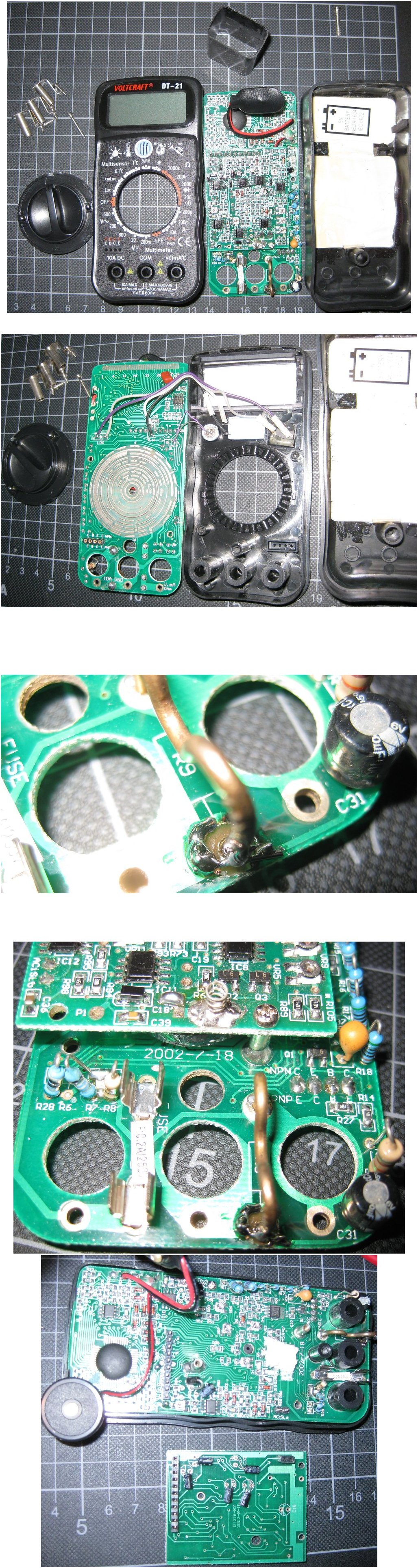

Nachdem jemand 5 V nicht messen konnte, und das Gerät als "repariert"
galt, habe ich flugs den Messbereich (600V AC) umgeschaltet und als
verlässliche Spannungsquelle die nächste Steckdose angepiekst, um zu
testen ob das DMM überhaupt etwas anzeigt - leider mit der Folge, dass
im DMM das Pad um den Shunt verdampft ist.

Das verdampfte Pad habe ich überbrückt, aber trotzdem gibt das Gerät
keinen Mucks von sich (LCD bleibt blank).
Ist das ein sicheres Zeichen für einen Totalschaden, oder kann es sein,
dass das Gerät irgendwo einen Fehler feststellt und deswegen nichts
macht?
Wenn nur die Strommesselektronik kaputt wäre, müsste man das Ding ja
nicht unbedingt wegschmeissen..
Ja, Totalschaden. Bei Geräten dieser Klasse handelt es sich um
Wegwerfprodukte. Wenn damit mal was nicht funktioniert ist man gut
beraten sich vernünftigen Ersatz zu beschaffen.
