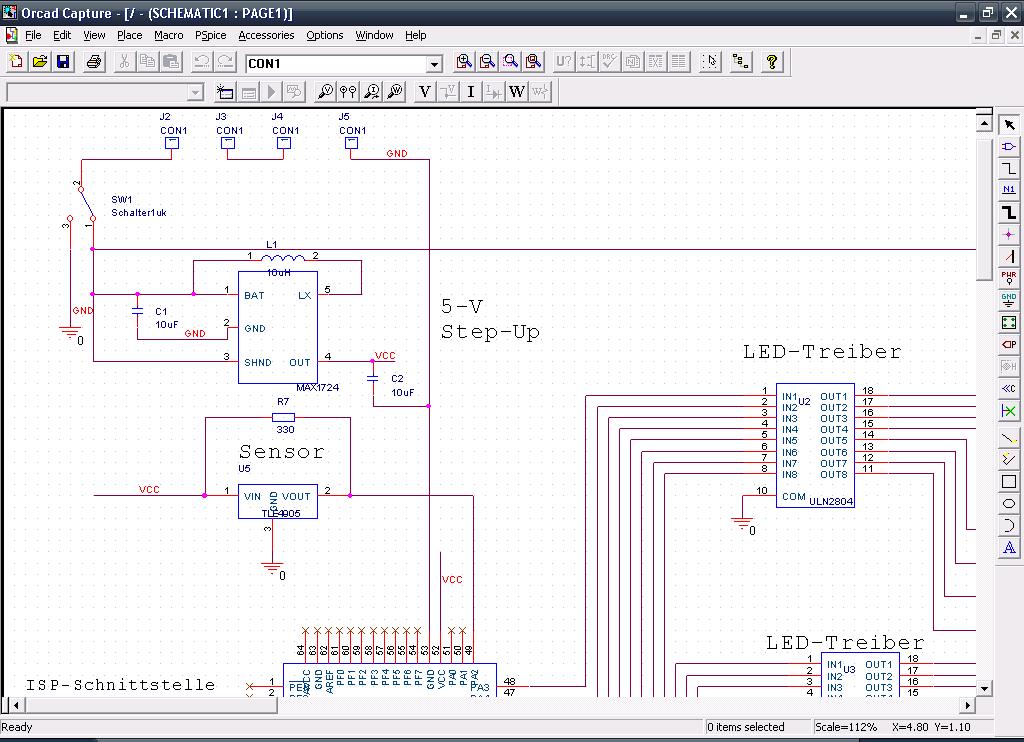

Liebes Team ich bräuchte Hilfe.
Ich benötige einen Stepup-Converter von 1,5-3,2 V auf 5V
Dazu verwende ich einen MAX1724ezk50.
Im inaktiven betrieb der Schaltung (Schalter trennt die Stromversorgung)
ist nichts bemerkenswertes mit dem Diodentester festzustellen.
Schaltet man die Schaltung ein, so Messe ich am Pin
BATT: 2,3 V
SHDn: 2,4 V
GND: GND
OUT: GND (mit Diodentester überprüft)
Anbei habe ich das Datenblatt und ein Layout mitgepostet.
irgendwer eine IDEE, wie ich zu meinen 5V komme?
Gast #1293064
SHDN Voltage
für Low : Typ: 75mV Typ 400mV
für High: Typ:500mV Typ 800mV
Liegt's vielleicht daran? Wahrscheinlich
ist der Regler nicht Aktiv.
Die Schaltung ist so einfach das man da eigentlich nicht viel falsch
machen kann.
Aber warum misst du am Ausgang mit einen Diodentester?
Um dir weiter helfen zu können wäre ein Schaltplan
ganz Hilfreich.

Anbei der Schaltplan
Nachdem ich 0 V am Ausgang gemessen habe,
untersuchte ich die Schaltung nach kurzschlüssen zu
GND, die dies verursachen könnten
ganz Hilfreich.
Anbei
Ich hab mein VCC auf den SHDN verbunden.
Habe dort also die Batteriespannung
