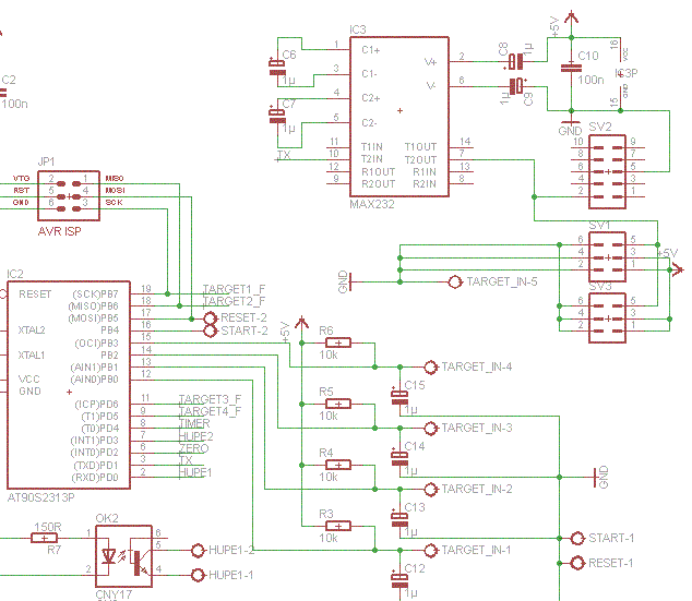

Hallo, wollte wissen ob ich den RX Pin des ATTiny 2313 als I/O Pin
benutzen kann auch wenn ich den UART benutze, denn ich benötige nur den
TX Pin des UART brauche aber dringend den RX Pin als I/O Pin da der
ATTiny sonst nicht ausreicht.
Hoffe jemand weiß was ich meine und kann helfen.
MfG Florian

Wenn du TX-Enable setzt gehört das Pin der UART. Erläutere mal dein
Vorhaben. Pauschal lässt sich keine Aussage treffen.

Ich will den den Tiny als master nur zum senden benutzen brauche aber 14
I/O Pins, demzufolge muss ich den RX Pin zum ansteuern eines Aktors
nutzen.

von spess53 (Gast)
Hi
Allerdings arbeitet der Pin als Ausgang gegen den Ausgang deiner
TX-Quelle (z.B.Max232). Und das geht gar nicht.
MfG Spess

von spess53 (Gast)
Hi
>wie jetzt???
Beispiel: Du hast einen MAX232 am TX-Pin angeschlossen. TX vom MAX232
ist ein Ausgang. Wenn du jetzt den TX-Pin vom ATTiny auf Ausgang
schaltest hast du Ausgang an Ausgang. Und jetzt stell dir vor einer ist
H und der andere L.
Was soll das rauskommen? Und die andere Seite ist: Was macht dein Aktor,
wenn er die UART-Signale abbekommt.
MfG Spess

von Peter D. (peda)
RX- und TX-Pin kann man getrennt enablen und damit natürlich auch
getrennt verwenden.
Der nicht verwendete ist dann ein normaler IO.
Peter

der rx pin ist nicht mit dem max verbunden sondern an ihm hängt ein
ausgang.
ich nutze den uart nur als bus um ein paar daten an en paar 7 segment
anzeigen zu schicken. für eine stop-uhr, alle millisekunde 3 byte.

von spess53 (Gast)
Hi
Vielleicht wäre es langsam Zeit für etwas Aufklärung, z.B. Schaltplan.
>ausgang
Und dann willst du den Pin auch als Ausgang konfigurieren?
MfG Spess
von eckel (Gast)
hier der plan
von spess53 (Gast)
Hi
Du willst also nur senden. Dann kannst du RXD verwenden.
MfG Spess
von eckel (Gast)
genau nur senden und den rx disablen...
vielen dank.
