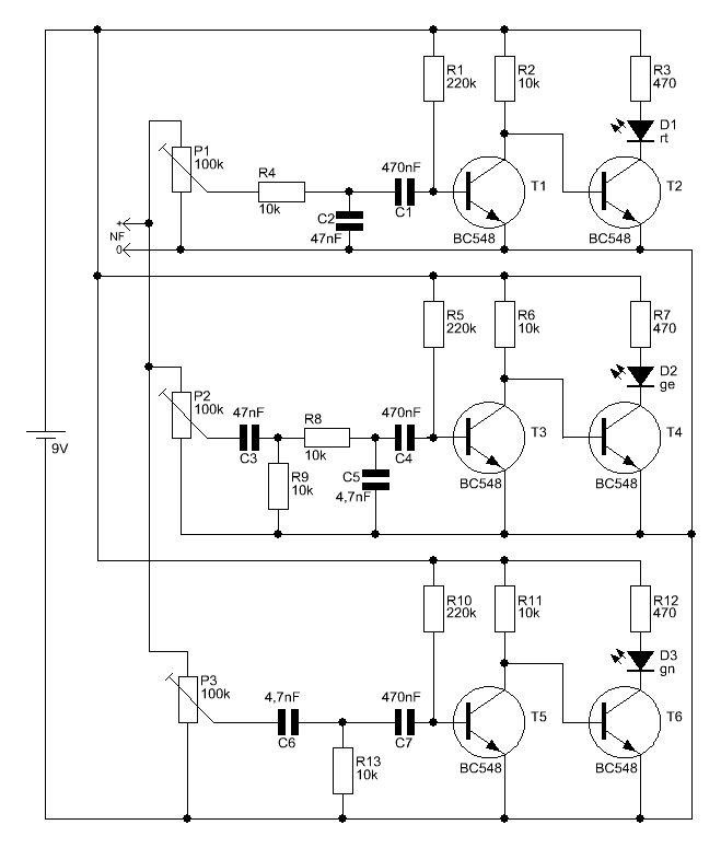

Hallo!
Ich habe vor eine Lichtorgel nach angehängter Schaltung zu bauen. Nur
sollen statt konventionellen LEDs weiße Luxeon LEDs (1W, 350mA)
eingesetzt werden!
Welche Änderungen müssten dabei an der Schaltung vorgenommen werden?
Laut Datenblatt sind die Transistoren für diese Ströme nicht geeignet
(max. 100mA Ic). Welche Transistoren könnte ich stattdessen verwenden?
Ich denke, die Vorwiderstände müssen auch angepasst werden.
Bin für jede Antwort dankbar!
MfG Mario
