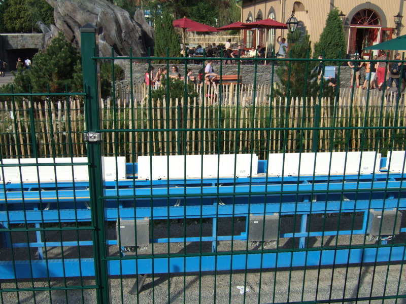

Guten Abend zusammen,
ich war heute wieder einmal im Europapark und bin von der neusten
Attraktion, der "blue Fire" fasziniert, genauer, von ihrem
Antriebssystem.
http://de.wikipedia.org/wiki/Blue_Fire
Es handelt sich dabei um einen Linearmotor. Der Zug wird zu Beginn
innert 2.5 Sekunden auf 110km/h beschleunigt, nur mit diesem Motor, es
fühlt sich wie ein Tritt in den Rücken an.
Auf der Schiene befinden sich senkrechte Lamellen, welche beim
drüberfahren durch Schlitze an der Zugunterseite geführt werden. Im
Anhang ein Foto dazu, die einzelnen (weissen) Lamellen-Module sind ca.
1.5m lang.
Die ersten paar Module werden zusätzlich noch von einem Gebläse gekühlt.
Mich hat dieses System enorm beeindruckt, im Zug selbst scheinen nur
Permanentmagnete angebracht zu sein, denn zum abbremsen am Schluss
werden nur senkrecht stehende Bleche aus einer Cu-Legierung verwendet,
welche beim drüberfahren durch die Schlitze im Zugboden zischen und den
Zug dadurch erstaunlich abbremsen. (Wirbelstrombremse).
Aber der Anriss ist schon eindrücklich, ich mach mal die Mathe dazu:
In t=2.5 Sekunden wird auf 30.6 m/s beschleunigt. Macht a=12.2 m/s^2
Dazu wird eine Strecke von s = 1/2  a  t^2 = 38.2m benötigt.
Der voll beladene Zug hat eine Masse von 10t.
F = m * a ==> F= 122.222 kN
W = F*s = 4,67 MJ
P = W/t = 1,867 MW
Der Linearmotor entwickelt also eine Leistung von knapp 2MW...? Kann das
sein?
Sind da echt Permanentmagnete im Zug untergebracht? (Müssen ja fast,
wegen der Bremse, die wirklich nur aus ein paar einfachen Blechen
besteht)
Hat da jemand genauere Infos zu solchen Systemen?
Gruss
Mario

du kannst hier die strecke nicht mit s = 1/2 a t^2 ausrechnen...
die beschleunigungsstrecke ist laut hersteller 80m lang

Hmm, kannst du das genauer erläutern, warum die Formel nicht gilt?
von hansi (Gast)
gilt nur für gleichmäßig beschleunigte bewegungen. ist hier wohl nicht
der fall.
unter dem zug befinden sich permanentmagnete
von St3fan S. (st3fan)
es sind zwei motoren mit 950KW die das ding antreiben nur falls es noch
jemand interessiert
von Mario M. (Gast)
Poah..haben die Motoren je 950kW oder entwickeln die das zusammen?
