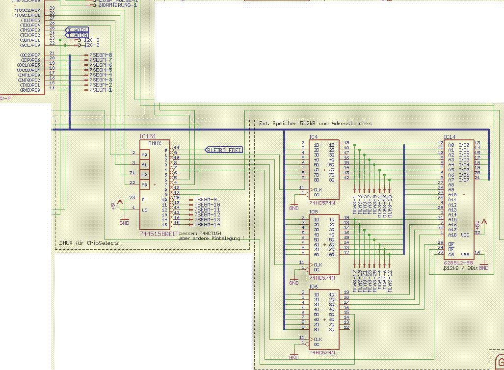

An einen Mega 32 habe ich 512kB external SRAM über 3 Latches
angeschlossen (1 Portbetrieb plus Steuerleitungen). Zum Zugriff darauf
schrieb ich die Funktionen RemMem() und WriteMem(). Diese funtkionieren
auch OHNE eingeschaltete Optierung, aber nicht mit.
Es ist mir klar, dass die Optimierung auch die Reihenfolge der Befehle,
also den Programmfluss verändern kann. Das würde natürlich dazu führen,
dass die strickt nacheinander auszuführenden Schritte in einer falschen
oder zusammengefassten Folge ausgeführt werden, was den SRAM
durcheinander bringt.
Frage:
1. Wie kann die Reihenfolge so genau festlegen?
2. Muss man sowas inlinen?
3. Kann man die Optimierung für bestimmte Programmteile abschalten?
4. Gibt es noch andere Möglichkeiten?
Ich bin übrigens kein Informatiker, schade eigentlich, aber ich muss es
trotzdem hinbekommen.
Alle Variablen sind volatile, also daran sollte es nicht liegen.
Danke schon mal,
Gruß Gock

Wie man sieht, gibt er nach Optimierung die MemLowAdress an PORTC nicht
aus (kein out 0x15...), sondern wartet auf die nächste Veränderung des
Werts um diesen dann auszugeben. Dadurch fehlt aber die Adresse am
Speicher.
Das passiert übrigens noch öfters...
Ich habe auch schon ein "asm volatile ("nop");" eingefügt, aber das hat
es auch nicht gebracht.
Wie bekomm ich ihn dazu, die Daten jedesmal am Port auszugeben?

Der Speicher ist eine 55n Version und keins seiner timings liegt unter
55ns. Der µCTakt ist 16MHz, also 62,5ns. Trotzdem war es nötig
(möglicherseise wegen Siganllaufweg, einige "nop" einzufügen, damit
alles reibungsfrei läuft.
Was ist da sonst noch falsch???
Die PORT befehle kann ich nicht vertauschen:
PORTC |= (MemLowAdr << 4); schaltet über einen 4 zu 16 DeMux den
Chipselect vom LowAdressLatch frei, nachdem vorher die Adresse angelegt
wurde.
PORTC &= 0b00001111; nimmt den CS wieder weg und schaltet auf 0 (frei)
Daher ist die Reihenfolge so wichtig...
#1309406
Karl heinz Buchegger schrieb:
> Ich denke auch, dass du in Wirklichkeit ein Timing/Logik Problem hast
> und dein ursprünglicher Code mehr zufällig funktioniert hat.
Da die Inputs bei den AVRs zur Vermeidung metastabiler Zustände einen
Takt verzögert werden, ist durchaus denkbar, dass ein IN kurz nach dem
löschenden OUT noch den richtigen SRAM Wert für die richtige Adresse
liefert. Sofern kein Interrupt und kein störendes(!) NOP dazwischen
kommt.
#1309414
Bei inaktivem CS lesen ist aber auch nicht der Brüller. Erst Adresse
raus, dann CS aktivieren, dann lesen, dann CS deaktivieren.
Und bei 16 Bit auf 8 Bit fehlt halt die Hälfe. Die obere,
Ja, so soll es doch auch sein: Adresse LOW anlegen -> CS schalten ->
Latch hält Adresse -> nächste (HIGH) Adresse anlegen -> CS High Adresse
usw. ... Lesen lassen.
Das Latch hat timings von max 50ns.
Aber ich glaube mittlerweile tatsächlich, dass es vorher zufällig
funktioniert hat und werde die gesamte Kette nochmal überprüfen.
#1309431
> den Chipselect vom LowAdressLatch frei, nachdem vorher die
> Adresse angelegt wurde.
machs mal so
// LowAdress anlegen
  PORTD = DataAdress;
  PORTC |= (MemLowAdr << 4);      // AdressLowByte an Memory
und verschaff dem Latch ein bischen Zeit
#1309432
Mein Text basierte noch auf den anfänglichen 2 Zeilen statt dem gesamten
Code, und da meine Glaskugel ein paar Sprünge hat, kann es bei Raten
auch mal zu Fehlern kommen.
#1309460
Eins ist jedenfalls Mist: Beim Lesezyklus CS und OE aktivieren und dann
den Port D gegen den Datenbus vom SRAM Ausgang gegen Ausgang kämpfen zu
lassen. Du darft CS erst aktivieren, wenn der ganze Adresszirkus durch
ist und DDRD auf 0 steht.
OP #1309513
Also die Stelle im ReadMem, wo das Output enable nicht ausgeschaltet
wird habe ich gefunden und behoben, danke. Ich habe jetzt erst den Port
auf Eingang geschaltet, dann CS aktiviert und dann OE eingeschaltet. Das
hat eine Änderung in der Zahl gebracht die ich schreibe und anschließend
wieder lese. Aber sie ist noch nicht identisch.
Das fehlende CS im WriteMem kann ich nicht finden, besser gesagt, da ist
doch eins, oder?
OP #1309577
Es funktioniert ! ! !
In allen 3 Optimierungsstufen!
Fehler behoben:
- Output Enable am Speicher aktiviert und Port auf Ausgang
- Reihenfolge von OE und CS Aktivierung vertauscht (jetzt erst OE und
dann CS ein, beim Ausschalten umgekehrt)
- "Ruhezeiten" zT vergrößert und an anderer Stelle eingelegt
Ergebnis:
Ohne Optimierung benötigte ich eine "nop"s, weil der DeMux nicht der
schnellste ist. Durch die Optimierung hat sich der Codeaufwand
verschoben und  nun brauche ich mehr "nop"s und zT an anderer Stelle.
Zur Sicherheit werde ich noch ein paar nops einbauen, wegen
Temperaturschwankung oder Alterung.
Vielen Dank an Euch alle, Ihr habt sehr geholfen und ich kann endlich
wieder ruhig schlafen!!!
