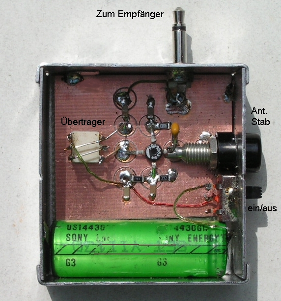

Ich nehme immer eine Platine mit einzelenen Loetinseln, und eine
weitere Platine mit 100% Kupfer und klebe die mit den Oberseiten
zusammen.
Dann auf der Seite mit den Loetinseln alles bestuecken, und jedesmal
wenn ich irgendwo Masse brauche, dann bohre ich mich mit dem Proxxon
eine Etage tiefer und hole so Masse von unten rauf. Ausserdem hat man
ein komplettes Layer mit Masse unter seiner Schaltung.
Damit hab ich schon problemlos Schaltungen bis 500-600Mhz aufgebaut.
Eventuell koennte man sich auch Kupferfolie kaufen und die auf die
Lochrasterplatine kleben. Haette den Vorteil das man nicht jedes mal
bohren muss sondern sich da durchpieksen kann.
Olaf

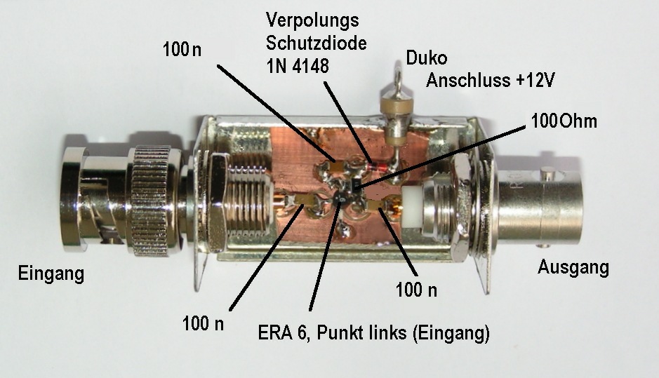

EINSPRUCH
Mit Lötinseln ist bei 500 MHz noch lange nicht Schluss, denn die
Kupfermasse ist durch das "Herumfliessen" um die Inseln sehr niederohmig
und für HF bestens geeignet. Außerdem kann man die Inseln dort fräsen,
wo man sie braucht. Man kann außerdem den Durchmesser von 3mm bis 5mm
wahlweise durch die Bohrergröße wählen.
Das Bild zeigt einen 10 dB Messverstärker von 100kHz bis 1,5
GHz.Verwendet wird ein MMIC-Verstärker.
Das hab ich auch nicht behauptet. Aber erzaehl doch mal wie du
da ein SMD mit 1.27mm drauf pappst. Ich teile dann einfach mit
einem Messer die normalen Loetaugen.
> Außerdem kann man die Inseln dort fräsen, wo man sie braucht.
Kann man, aber du musst dann in einer bereits bestehenden Platine mit
allem moeglichen Verdrahtungsgedoens rumfraesen. Finde ich auch nicht so
toll.
Klar, aber nur einer. Ich hab letztens einen 27Mhz Empfaenger fuer meine
Maus gebaut. Natuerlich Frequenzmaessig noch nicht so anspruchsvoll.
Aber da waren mehrere ICs drauf....
Olaf
Stell doch mal, statt herum zu diskutieren, eines deiner Projekte als
Bild ein. Ist sicher interessant, den Unterschied der beiden Techniken
zu sehen.
Besonders die Lötung des 1,27 mm SMD Bauteils auf dem durch das Messer
geteilten Lötauge.
