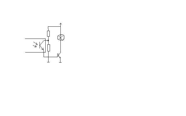

von tom (Gast)
ja 220V DC
brauch ne galv. trennung also optokoppler oder relais.. aus emv
technischen gründen solls aber ein optokoppler sein.
von Christian H. (netzwanze) Benutzerseite
Also Optokoppler mit IGBT.
von tom (Gast)
optokoppler schaltet leistungslos den igbt oder wie? ich würde mir auf
jedenfall son teueren sparen..
der optokoppler schaltet meine batteriespannung (oder was auch immer)
auf das gate des igbt's und der schaltet?
hast du schon mal einen schalplan drüber gemacht? wenn ja könntest den
hochladen o.ä.
Da der FET/IGBT nur eine Spannung zum schalten benötigt, baust Du dir
einen Spannungsteiler von 220V auf ca 15V auf. Der benötigte Strom ist
sehr gering, die Widerstände verheizen also nicht so viel.
Der Kollektor des Optokopplers an den Spannungsteiler, den Emitter am
das Gate des FET/IGBT.
Müsste eigentlich so klappen. Eventuell mal andere Meinungen abwarten.
PS: Alternativ zu einem IGBT könnte auch ein Leistungs MOSFET verwendet
werden. Die Ansteuerung ist hier ebenfalls stromlos.
PPS: Ohne Garantie. Hatte schon lange nichts mehr mit größeren
Spannungen (außer 230V AC über Solid-State-Relais) zu tun.

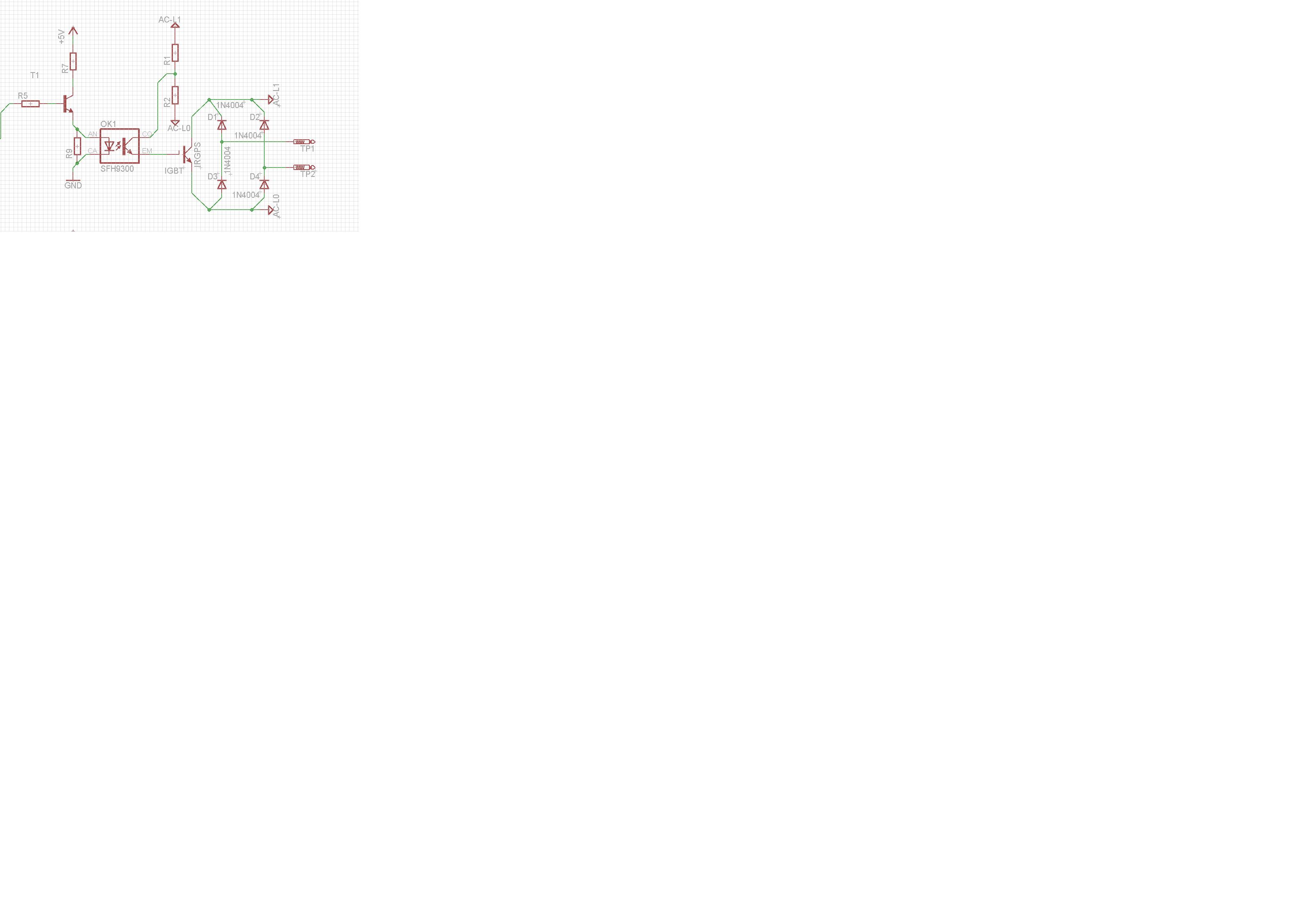

von tom (Gast)
Also so würds ich machen. Was meint ihr?
von Flow (Gast)
Das gefällt dem AC-Relais nicht, es verbrennt.
Nein, so nicht. Da wird Dir auch der IGBT durchbrennen.
- Phase an TP1
- Schützspule 1 an TP2
- Schützspule 2 an Null
von tom (Gast)
@ christian: genau so hät ichs gemacht - evtl verwirrt das mit den
pfeilen, die sind nur wegen der übersicht da damit ich zum
spannungsteiler keine wire hinziehen muss.
der igbt brennt nicht durch da ichs so mach wie du gesagt hast.
jap genau 20 VA - jedenfalls bei ungeglätterter dc ..

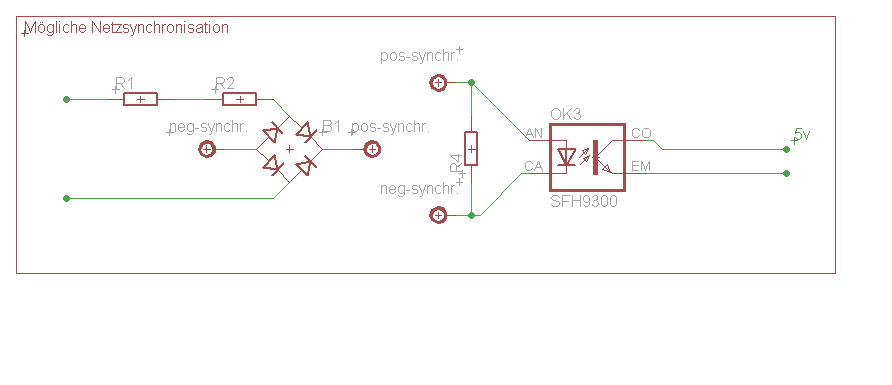

ich habe im stoßstromlabor eine Netzsynchronisationsschaltung.
kann die so funktionieren wie ich sie aufgebaut hab.
häts mir so überlegt - beim nulldruchgang ist die diode unbeleuchtet -
also sperrt der transistor komplett, der µC verarbeitet dieses signal
danach weiter. würdet ihr es anders machen?
evtl nen tipp zur dimensionierung der widerstände?
Was macht R4 da? => Weglassen.
Bei 230V DC müssen die Widerstände aber Überschlagsfest sein. Außerdem
müssen hier (325V-2*0,7-3V =~ 320V) abfallen und das bei 20mA. Also eine
Verlustleistung von knapp 5W. Die Widerstände würden also recht heiß.
Besser einen Kondensaror (auf passende Spannungsfestigkeit achten) von
220nF anstelle R1 verwenden; R2 = 2k2.
Ich weiß aber jetzt nicht, ob Du da eine Phasenverschiebung (also
falsche Lage des Nulldurchgangs) bekommst.
Weiter auf der Transistorseite des OK:
- CO über einen Widerstand an 5V (oder internen Pullup einsetzen)
- CO an Deinen Prozessor
- EM an GND
Ja, MKT.
Die 5W Widerstände incl. Kühlkörper werden aber auch nicht kleiner.
Matthias Ehrnsperger schrieb:
> Ok also wenn ich das jetzt programmieren würde dann mit nem adc aber ich
> bin mir absolut sicher dass der ok ne schöne sinuswelle oder zumindest
> eine "unschöne" rechteckspannung ausspuckt.
Ich habe das einfach mit einem INT-Eingang gemacht. Der ist LOW unter
3,2V (AVR bei 5V Vcc) oder so (habe jetzt Feierabend und keine Zeit mehr
ins Datenblatt zu schauen) - am besten selber nachsehen. Je nach
Prozessor eventuell aber auch anders.
Bei einer negativen Flage starte ich einen Zähler und kann damit sehr
genau den echten Nulldurchgang anfahren (klappt auch bei
Phasenverschiebung; dann den folgenden Nulldurchgang treffen).
von Hans M. (ehrnsperger)
Hmm - Low unter 3.2V. Aber du hast ja nur 5V?!
Also wenn der OK ein sauberes rechtecksignal ausspuckt würde ichs
genauso machen, aber dazu muss man diesen erst mal so beschalten dass er
nicht irgendeine Sinusähnliche Form ausspuckt.
Weisst du was ich meine?
Waren nicht 3,2V - habe gerade mal nachgesehen.
Spannungen am Port-Pin (bei mir INT0 beim AVR)
  < 0,3Vcc (bei 5V also 1,5V) = LOW
  > 0,6Vcc (bei 5V also 3,0V) = HIGH
Ich verwende aber einen Trafo, da ich diesen sowieso zur Versorgung
brauche.
Die gleichgerichtete, aber noch nicht geglättete Spannung schicke ich
über einen Spannungsteiler direkt auf den INT0. Da der Trafo eine
Phasenverschiebung von fast 90° bewirkt, wird der Nulldurchgang zu spät
gemeldet. Da es aber genau 50Hz sind, kann ich den nächsten
Nulldurchgang ziemlich genau bestimmen (mit dem Oszi ausmessen und dann
den passenden Vergleichswert im Timer erwenden).
Wie es mit einem OK mit den Spannungen aussieht, weiß ich nicht, da noch
nicht eingesetzt. Könnte sich aber um ein Trapez handeln. Eventuell mal
mit dem Oszi ansehen.
Wie gesagt ist die Kurvenform egal. Auch ein Sinus geht, da der Port des
MC ein Low erst unter einem bestimmten Wert (1,5V) anerkennt und auch
nur dann einen INT bei fallender Flanke auslöst. Ich brauche ja nur
irgendeine definierte Position innerhalb der Sinuswelle der
Netzspannung.
Die genaue Position des Nulldurchgans fährst Du dann mit dem Timer an.
