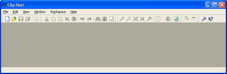

nachdem ich gestern Abend ein Update von ISE Wepack 11.1 auf 11.2
durchgeführt habe, kann ich den gewohnten Project Navigator nicht mehr
starten. Es öffnet sich nur die Anwendung "Clip Host" (siehe
Screenshot), zu der ich auch nichts ergooglen kann.
Hat das schon mal jemand gehabt und kann mir verraten wie ich das wieder
hinkriegen kann?
Danke,
dito
von Christian R. (supachris)
Hast du mal das letzte Update wieder deinstalliert? Gibts im Startmenü.
Kannst ja mal probieren, ob es dann wieder klappt, und dann nochmal
installieren. Bei mir funktioniert die 11.2 ganz gut.
von dito (Gast)
Ja, habe ich auch schon probiert, bei 11.1 erscheint dasselbe. :-(
von dito (Gast)
Habe ISE neu installiert und jetzt geht's wieder.
