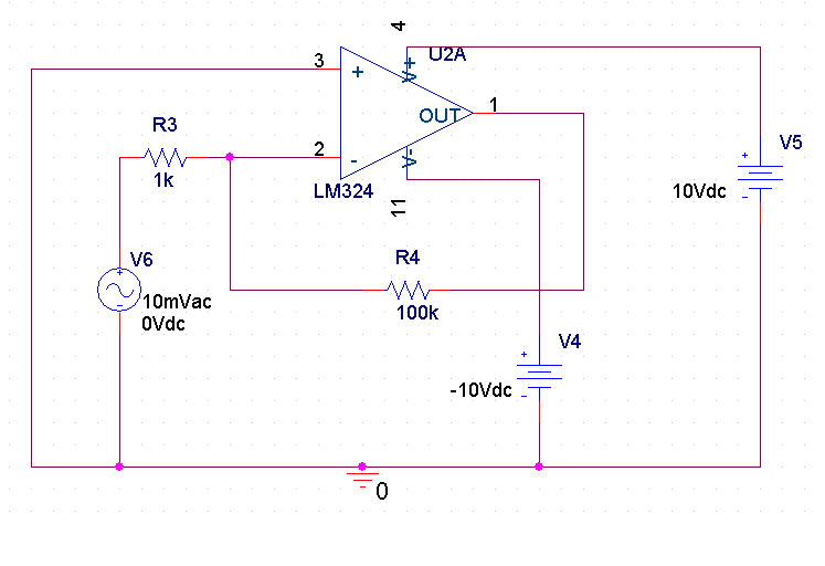

Pspice Noise Analysis
Du musst eine V-Source aus deinem Schaltplan angeben.
Sinnvollerweise eine Quelle die einen Bezug zu deinem Ausgang hat.
Dann rechnet SPICE den (AC-)gain = V(Ausgang)/V(V-source)
V(inoise) ist dann V(onoise)/gain
V(onoise) ist die Noise-Spannung am spezifizierten Ausgang.
Hallo Helmut,
Danke für deine Antwort.
Also würde die Quelle V6 aus meinem Beispiel eine geeignete V-Source
sein, um die Verstärkung berechnen zu lassen, oder?
In V(onoise) stecken dann auch alle Beiträge von Widerständen, OpAmp
etc.?
