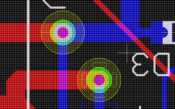

Ich habe eine 4-Layer-Platine gelayoutet und dabei nur durchgehende VIAs
verwendet.
Mein Problem ist nun, dass beim Anlegen der VIAs für die Verbindung von
Top- und Bottom-Layer automatisch eine Verbindung zu den beiden
Signal-Layern ($GND und $P3V3) hergestellt wird (s. Bild).  Man sieht
das deutlich an dem gelben Ring ($P3V3), der um das Via herum
automatisch erzeugt wurde. Dieser Ring ist auch in meinem GND-Layer
vorhanden.  Beim Generieren des Supply-Polygons werden bei mir keine
Aussparungen zu den signalfremden VIAs erzeugt! Das gleiche betrifft
auch meine PADs!
Außerdem werden auch nicht immer richtige Thermal-Verbindungen erzeugt,
obwohl die Thermal-Symbole vorhanden sind.
Das Komische ist, dass der DRC keine Kurzschlüsse bzw. Fehler meldet.
Optisch sind es aber  eindeutig Kurzschlüsse! Ich habe zur Kontrolle von
meinem Layout Gerber-Daten generiert und mir diese angeschaut. Es sind
an beschriebenen Stellen Kurzschlüsse vorhanden.
Ich verwende die EAGLE-Version 4.11r2 und habe strikt die Anweisungen
zum Generieren von Supply-Layern befolgt, jedoch ohne Erfolg :-(.
Würde mich sehr darüber freuen, wenn mir jemand helfen könnte!
Vielen Dank schon mal im Voraus!
Eugen.
