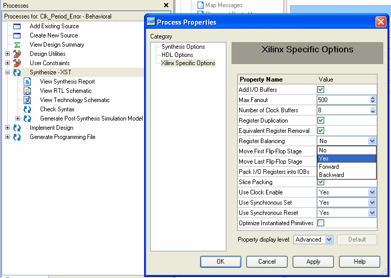

von Georg A. (Gast)
Das ist das Registerbalancing... Das muss nicht nur ein FF sein, es
können auch mehrere Stufen sein und die Synthese versucht, die möglichst
gleichmässig zwischen die Kombinatorik zu verteilen. Man kann die FFs
vor die Logik setzen oder auch dahinter. BTW: Das kann auch zu
Registerverdopplungen führen, die Funktion wird aber nicht geändert
(wenn die Synthese keinen Mist baut...).
Beim xst schaltet man das mit "-register_balancing YES" an. Hau einfach
mal ein paar Register vor deine Eingänge und schau, ob die Taktperiode
kleiner wird. Wenn der kritische Pfad aber zB. schon in dem FP_DIV war,
wird die Balazierung wohl direkt nichts mehr bringen. Allerdings relaxed
sie das gesamte Timing, das kann sich psoitiv auf die Routingzeiten
auswirken.
Oder über das GUI (Synthese-Optionen, Screenshot).
