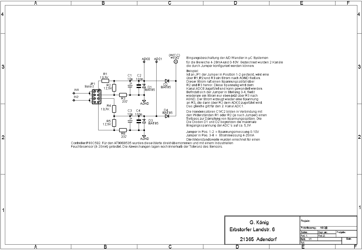

bin auf deine schematic gestoßen und fragen mich was für einen
Widerstand R1 du genommen hast. Denn als Bauelemente gibt es nur einen
12k und der nächste ist der 15k Widerstand.
Gast #8090
Danke,
an Reichelt hab ich gar nicht gedacht, nur an Conrad Electronics.
Kann man an deine Schaltung auch einen DS2450 von Dallas als 1-Wire A/D
Converter problemlos anschließen?
MfG Marta
#1938822
der DS2450 tut mit der Schaltung, hab ich im Einsatz!
Aber ich frag mich warum überhaupt so "krumme" Widerstandswerte genutzt
wurden. Ich hab das grad mal mit R1=9k1, R2=8k2 und R3=240 (alles
wenigstens mal aus der E24 Reihe) durch gerechnet und die Spannungen für
20mA->4,800V und 10V->4,812V sind weit unter 1% identisch.
egal, trotzdem danke für die Schaltung!
  Achim
