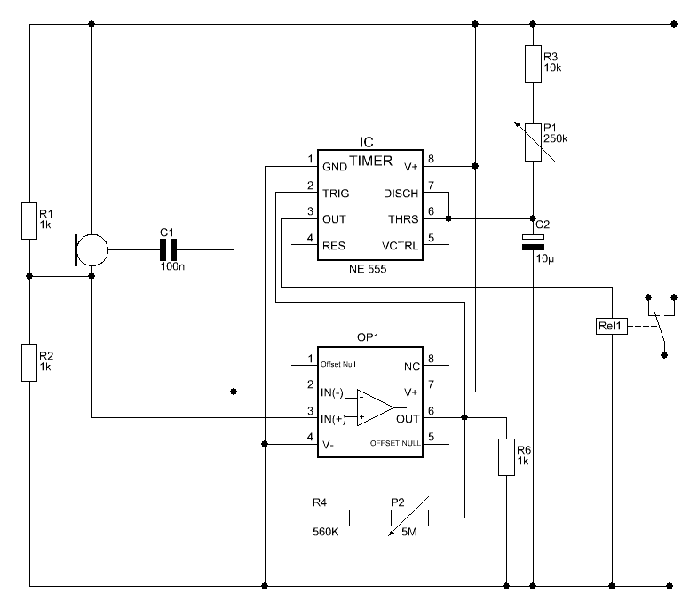

Hi leute
Kann sich einer kurz den Plan anschaun?
Das ist meine erste Schaltung mit einem OP.
Kann man das so lassen oder gibts bessere lösungen - wie machen sowas
die Profis?
Die schaltung soll im Grunde auf ein akkustisches signal reagieren und
über den Timer ein Relaus für eine gewisse Zeit einschalten.
Danke für eure antworten
Harald

R6 ist überflüssig, Relais brauchen Freilaufdioden, und da das Ding
überhaupt nicht in der Empfindlichkeit einstellbar und absolut nicht
oder Geräusch- oder zumindest frequenz-selektiv ist, wird es nichts
taugen.

von Harald (Gast)
Hallo
Das Relais soll bei jedem Geräusch schalten.
Die 2 Poti hatte ich im plan noch nicht ganz richtig eingezeichnet.
Mit dem einen Wollte ich den Verstärkungsfaktor (Sensibilität)
einstellen und das Andere wäre für die Zeit des Timers. Die Schaltung
funktioniert.
Die freilaufdiode würde inzwischen eingebaut.
Ich habe nie elektronik gelernt und weiss daher nicht ob das rein
technisch so gebaut werden darf.
Danke nochmals für eure Hilfe.
von Kai Klaas (Gast)
Hallo Harald,
der NE555 kann wahrscheinlich nicht das Relais treiben. Hast du
irgendwelche Daten über das Relais?
Mit welcher Spannung arbeitet die ganze Schaltung?

Das Relais schaltet ab 3,5V und verbraucht ca 15mA. Die ganze Schaltung
sollte für 5V ausgelegt sein.

Zwischen C1 und Pin2 von OP1 muß wahrscheinlich noch ein Widerstand
eingebaut werden, je nach Mikrofon. Was nimmst du für OP1?
Dann brauchst du noch Entkopplungskondensatoren über der
Versorgungsspannung und über R2 nach Masse. Die Versorgungsspannung für
das Mikrofon solltest du vielleicht auch noch mit einem RC-Glied
filtern, sonst kann die Schaltung instabil werden: Wenn der NE555 oder
das Relais schaltet, gibt es einen kleinen Sprung in der
Versorgungsspannung, diese wird über das Mikrofon wieder auf den Eingang
von OP1 zurückgekoppelt, mitverstärkt und veranlaßt schließlich wieder
den NE555 unkontrolliert durchzuschalten, usw.
