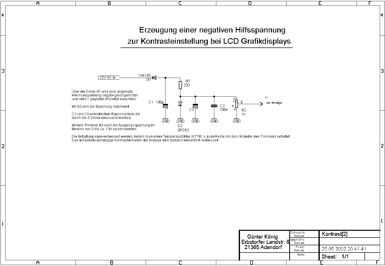

Hier mal eine einfache Schaltung zur Erzeugung einer negativen
Hilfspannung zur Kontrasteinstellung.
so denn,
Günter
von Andreas S. (andreas) (Admin) Benutzerseite
Nochmal das gleiche als gif.
