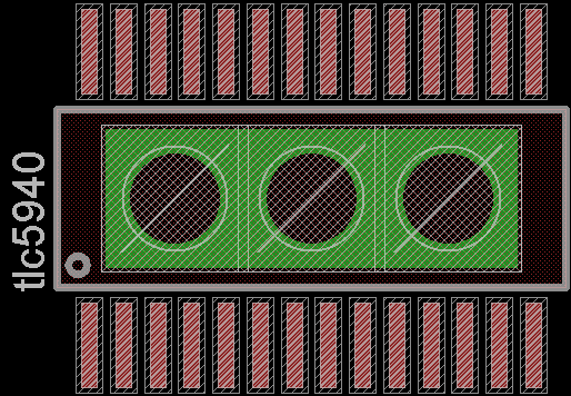

Ich will ein IC mit Thermalpad verwenden , habe auch eine passende Lib
gefunden. Im Package wird das Thermalpad über 3 vias verbunden.  Nun
will ich aber den Platz unter dem IC verwenden. deshalb habe ich
versucht, in dem Package die vias zu löschen, erhalte aber die
Fehlermeldung : kann keine pads eines Packages löschen, das in einem
device verwendet wird.
Ich habe die vias in dem Device gelöscht, und aus der onnect Liste
ausgetragen, aber trotzdem erscheint oben genannte fehlermeldung.
Wie werden ich die vias los ?
Michael Sauron
Nur die Pads disconnecten reicht leider nicht, du mußt das Package
komplett löschen aus dem Device um die Anzahl der Pads ändern zu können.
Oder Package kopieren, dann Pads löschen, dann ins device neu
einbinden...
Michael Sauron schrieb:
> Nun
Davon rate ich ab.
Habe diesen Baustein auch schon mal verwendet. Das Thermalpad war mit
dem GND-Layer über 5 etwas kleinere VIAs verbunden. GND Layer hatte ca.
50cm².
Habe alle 16 Kanäle mit knapp 40mA angesteuert. Das Ding wurde dennoch
so heiß, daß ich ihm sogar einen Kühlkörper aufs Dach gekleben mußte.
Gruß Katherine
