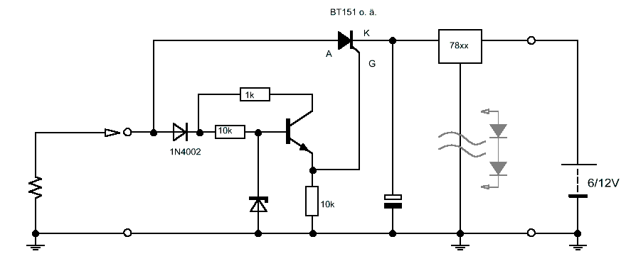

ich will mir eine Spannungsversorgung für meinen AVR bauen; betrieben
werden soll er im KFZ-Umfeld OHNE Batterie, also nur über die
Wechselspannung der Lichtmaschine. Soweit ich weiß bringt die LiMa im
Leerlauf max. 100V.
Ich hab im Netz eine Schaltung gefunden.. was haltet ihr davon?
Der Kondensator wurde mit ~1500µF angegeben.
Der Kondensator dient doch hier auch als PufferSpeicher bei Wegfall der
Spannung...oder?
Ach ja, am Ausgang sollten 5V/500mA anliegen.
Danke für eure Hilfe,
danny

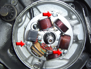

Es handelt sich nicht um eine konventionelle Auto-LiMa sondern die LiMa
aus einer alten Vespa (2Takter).
Soweit ich weis, handelt es sich hier um "permanenterregte
Wechselstromgeneratoren" (der Rotor läuft aussen über den Stator) siehe
Anhang..
Und wie gesagt: die LiMa bringt bis zu 100V
bei manchen Modellen (in der Regel die neueren) werden daher noch
rudimentäre Spannungsregeler verbaut, die die Spannung auf ~12-15V AC
regeln.
Habe mich halt gefragt, ob ich den Regler für meine Versorgung überhaupt
brauche... ich trau dem Ding nicht wirklich!
Seltsame Schaltung. Zu was soll die denn dienen? Aus welcher Applikation
ist die denn raus?
Wenn der Thyristor zündet, wird er die gerade herrschende Spannung der
Lichtmaschine auf den 78xx geben.
Ob der das gut findet?

Die Schaltung sollte bedingt funktionieren:
Da wir ja Wechselspannung am Eingang haben, wird bei einer positiven
Halbwelle am oberen Anschluss die Didode anfangen zu leiten. Der
Transostor sperrt bis die Halbwelle 20V erreicht, dann beginnt die
Z-Diode zu leiten, zieht die Basis auf Minus und der Transistor steuert
durch. Damit wird das Gate des Thyristors "eingeschaltet". Der
Transistor Sperrt wieder, sobald die Spannung der Halbwelle wieder unter
20V fällt und die Z-Diode nicht mehr leitet.
Der Thyristor leitet solange bis die Halbwelle zu ende ist, also bis zum
Nulldurchgang der Wechselspannung.
Der Nachteil der Schaltung ist die maximale Eingangsspannung des 78xx.
Die ist normalerweise ca. 40V! Wenn du also keine Last am Ausgang hast,
wird der Spannungsregler ziemlich schnell aufgeben.
Endweder du stellst sicher das immer eine Last da ist, oder du musst
einen Spannungsregler finden / bauen, der 100V am Eingang aushällt.
Ein zweiter Nachteil ist das die negative Halbwelle garnicht genutzt
wird.
Gruss Stefan
PS: Und mir ist egal von wem die Schaltung kommt ;)
EDIT: Einfacher währe natürlich einfach eine Leistungsdiode /
Graetz-Brücke + einen passenden Spannungsregler zu nehmen...
> Der Transostor sperrt bis die Halbwelle 20V erreicht, dann beginnt die
Öhm..sollte das nicht anders sein?
von 0,7-20V schaltet der Transistor und somit auch der Tyristor.
Über 20V-xV wird die Z-Diode leitfähig und der Transistor sperrt wieder.
Denkfehler?

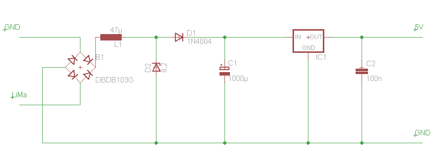

Ich hab jetzt mal eine neue Schaltung gezeichnet...die Frage ist, ob die
Z-Diode mit 8,2V reicht um die Spannung für den Regler zu reduzieren?
Brauche ich da noch einen Vorwiderstand vor die Z-Diode?
Wie kriegt man denn alternativ die ~40V auf ~10V reduziert?
Am Ausgang sollten max 500mA verfügbar sein...
Danke im Vorraus!
