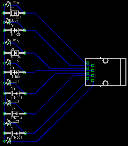

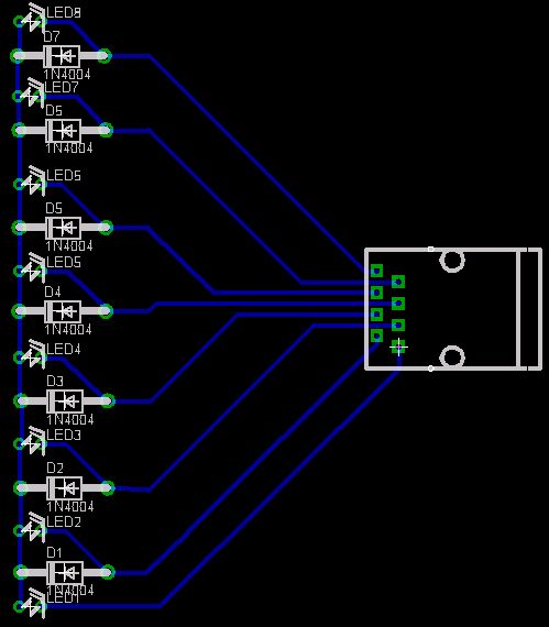

Siehe Anhang, wie es aussehen könnte, natürlich musst du die
Leiterbahnen entsprechend deiner Voraussetzungen machen.
Das brd-file kriegst du von mir allerdings nicht.
In diesem Fall habe ich mit "Alt+Druck" einen Screenshot gemacht und
mit Paint Shop Pro als GIF abgespeichert. Mit File->Export lässt sich
das Layout auch mit weiteren Optionen in die Zwischenablage kopieren.
hast es sogar noch schöner hinbekommen, sogar ohne zwischen den Pins
auszuführen. Geht doch :) Wenn der Hannes bloss nicht so faul wäre ;)

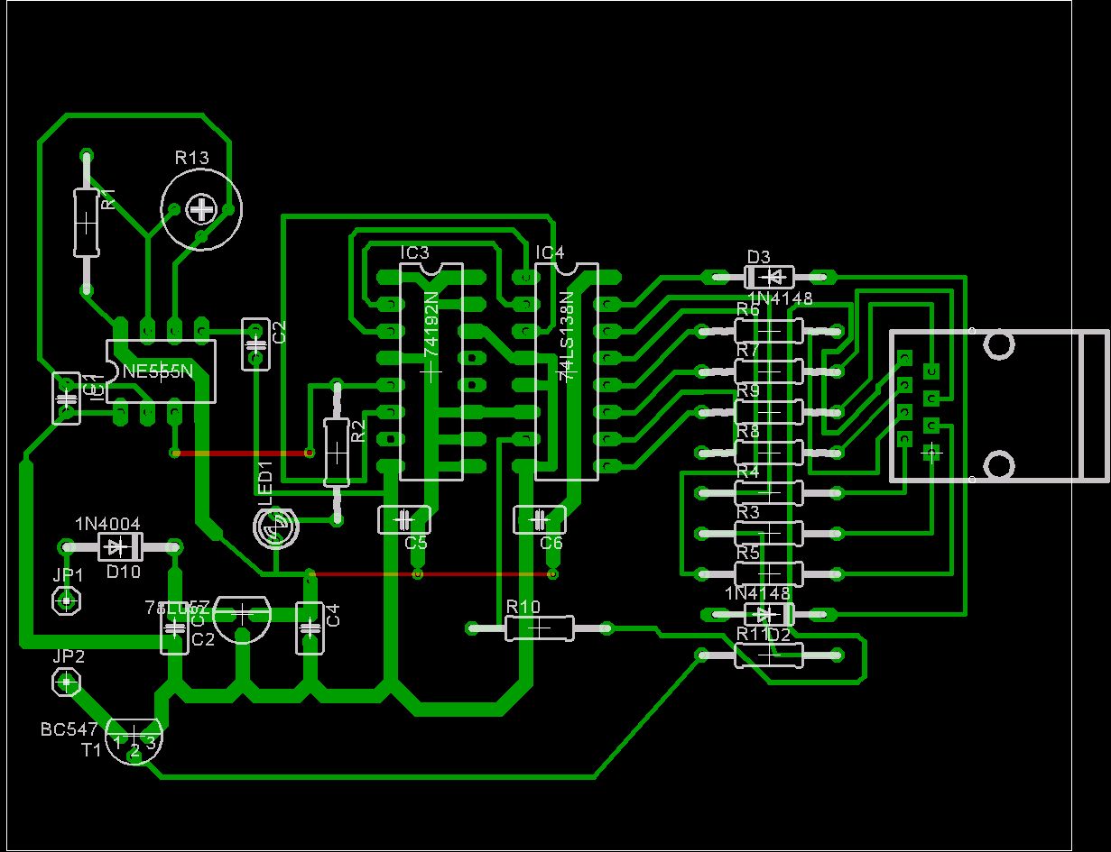

ich habe nun, nachdem ich mich das ganze Wochenende mit Eagle
auseinander gesetzt habe, das Borad für den Empfänger fertig bekommen.
:D
Und nun möchte ich natürlich einen Sender machen!
Ich hab dazu die Schematic fertig und auch schon große Teile des
Boards. Aber nun bin ich leider wieder mit meinen Lateien am Ende!
Wäre echt nett wenn mir einer Helfen könnte!! Bei diesem Sender können
auch ruhig Brücken verwendet werden aber sons is alles gleich!
Falls einer Ideen oder sonstiges hat kann er die ja Posten!!
Danke im Vorraus
Hannes
@Hannes,
du solltest ein wenig geduldiger sein und beim Schaltplan
"verbrechen" auch die Hardware im Auge behalten.
z.B. bin ich mir sicher dass die Zuordnung 138-er Bits zu den
Steckerpins wahlfrei ist -> durch richtige Zuordnung könntest du den
Print 1:1 gestalten, so sind halt viele Schleifen um die Widerstände
nötig.
Lies mal über die Funktion der Cos nach, alle nebeneinander zu
plazieren ist ein Schwachsinn, zu jedem Ic einen 100nF knapp beim
Masse-Pin. Die Versorgungsspannung vom allgemeinen Plus zum jeweiligen
Co und von dort weiter zum Ic-Pin, so wie du routest kannst du die Cos
gleich weglassen.
Ich würde auch ein paar uF vor (je nach Spannungsquelle) und nach dem
Spannungsregler anordnen, die D10 ist sinnvoll, vom Ausgang des Reglers
zum Eingang würde ich noch eine Diode zum Schutz des Reglers einbauen.
Auch bin ich von deiner Schaltung nicht überzeugt, der npn Transi in
der Minus-Leitung kommt mir sehr spanisch vor, aber du wirst schon
wissen was du willst.
Im nächsten Entwurf würde ich an deiner Stelle einen 2313 einsetzen,
braucht weniger Platz, ist leichter zu routen und vermutlich nicht
teurer wie dein "TTL-Grab".
Anbei ein bmp deines Boards, ich hoff zwei Brücken sind tragbar ;-)
Das *.brd kann ich dir aufgrund cadsofts Lizenzpolitik nicht schicken.
grüsse leo9
