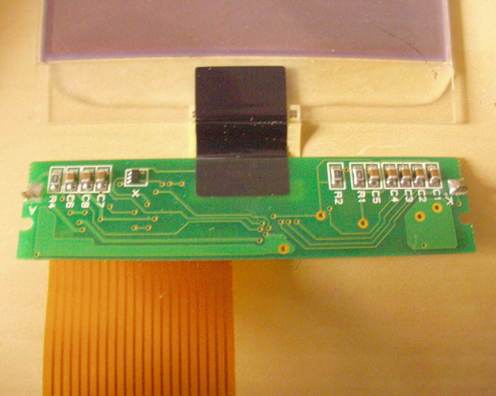

Anhang:
Platine Vorne
von Pascal H. (pase-h)
Flachbandkabel vorne
Ich denke mal dass das ein µC zur Ansteuerung ist
Platine hinten
von Benedikt K. (benedikt)
Zieh mal den schwarzen Aufkleber über dem IC auf dem Glas ab und schau
ob da irgendeine Nummer draufsteht.
Pin 2-9 des Kabels dürften D0-7 sein. Das LCD wird also vermutlich im
6800 oder 8080 Modus parallel angesteuert.

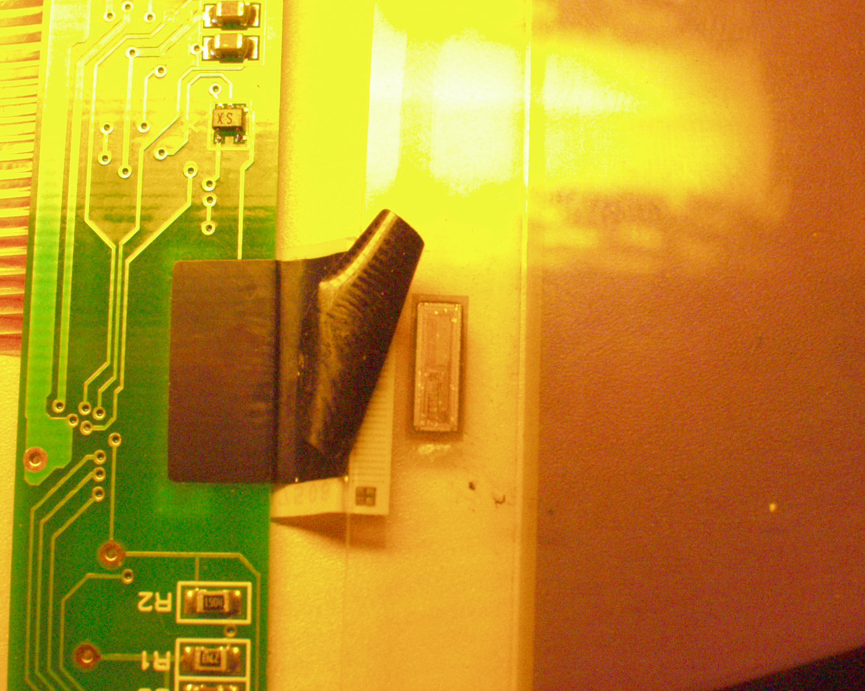

Habe den schwarzen Streifen hinterm µC abgezogen, doch dahinter verbirgt
sich keine Zahl, sondern nor ein gold-farbenes Plätchen siehe Anhang.
Das ist der LCD Controller. Schau da mal genau hin (am besten mit einer
guten Lupe oder einem Mikroskop oder sowas.) Häufig steht die IC
Bezeichnung irgendwo am Rand.

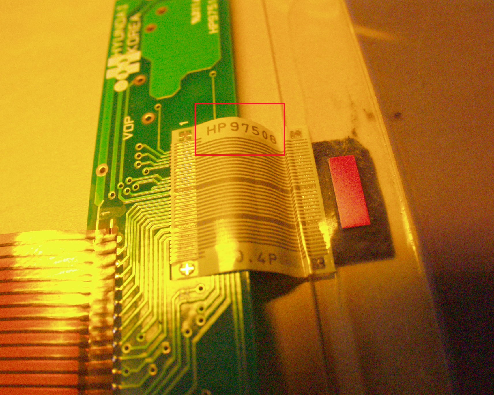

Hab gerade diese Bezeichnung gefunden (Anhang).
Sie lautet:  HP97508
Darunter Steht noch : 0.4P
>und am besten noch etwas von allen seiten, man sieht nciht immer was af
>dem glas/die steht.
Auf dem Glas steht GARNICHTS :enttäuscht: .
